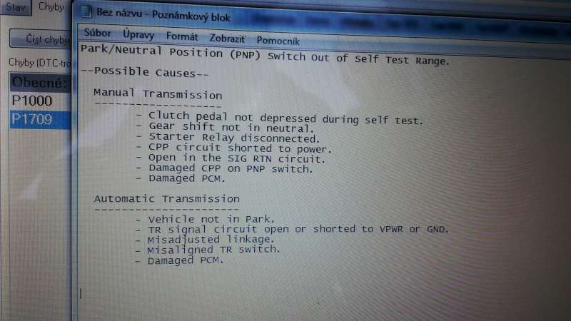

caute, po dvoch tyzdnoch mi na palubovke zasa zacala svietit zlta kontrolka motora.chyba P1709.spínač polohy čoho?spojkoveho pedalu?na inom  fore pisal chalan,že ak chceme test bezchybny, mala by byt počas testu spojka stlačená.ale prečo chyba z ničoho nič?

jestli ti pomůže hrubý překlad, tak test neproběhl a  příčiny můžou být:
spojka nebyla ztlačena
nebylo vyřazeno na neutrál
startovací relé odpojeno
zbytek jsou vyskratovaný nebo poškozený nějaký obvody.
Mě se jednu dobu také rozsvítila žlutá kontrolka. číslo chyby si už nepamatuju,ale byla to nějaká všeobecná chyba.
Na fórech jsem se dopátral k tomuto:
Pokud se auto chová normálně(táhne jak má, spotřeba nenarostla atd. ),tak to neřeš.
Může jít o tzv. "náhodnou chybu" a po několika nastartováních se chyba sama vymaže nebo druhá nejčastější varianta - špatný benzín.
U mě to byla varianta s benzínem - zrovna jsem začal tankovat na jiné benzínce, kontrolka se náhodně rozsvěcovala/zhasínala,ale auto se chovalo úplně normálně.
Vrátil jsem se k původní benzínce a po vyjetí cca 1/2 nádrže chyba zmizela a už se neobjevila.

Ale tohle je chyba ktera se zapise jen "during self test", tedy si zkousel spustit KOER test, ne ?
V prubehu toho KOER testu by se mela zmacknout spojka prave pro overeni toho spinace.
Tohle by ti nemelo zpusobit rozsviceni kontrolky.
Nebo se ta chyba objevila bez spousteni KOERu ?

Kontrolka sa aktivovala po nastartovaní.

Odpojil som baterku a po asi 100 km sa zasa rozsvietila.niekedy sa vypne po cca 20 štartoch,niekedy nie.spinac spojky vymeneny,benzin tankujem len 99-100vku slovnaft shell.auto ide normalne,ale leze mi to na nervy,nebudem predsa tri krat do tyzdna odpajat baterku.
