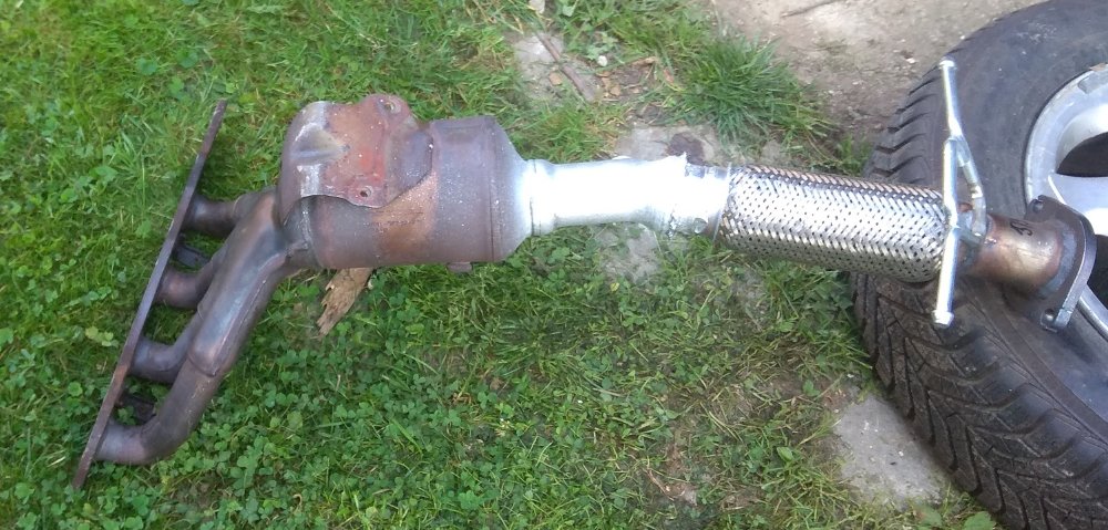

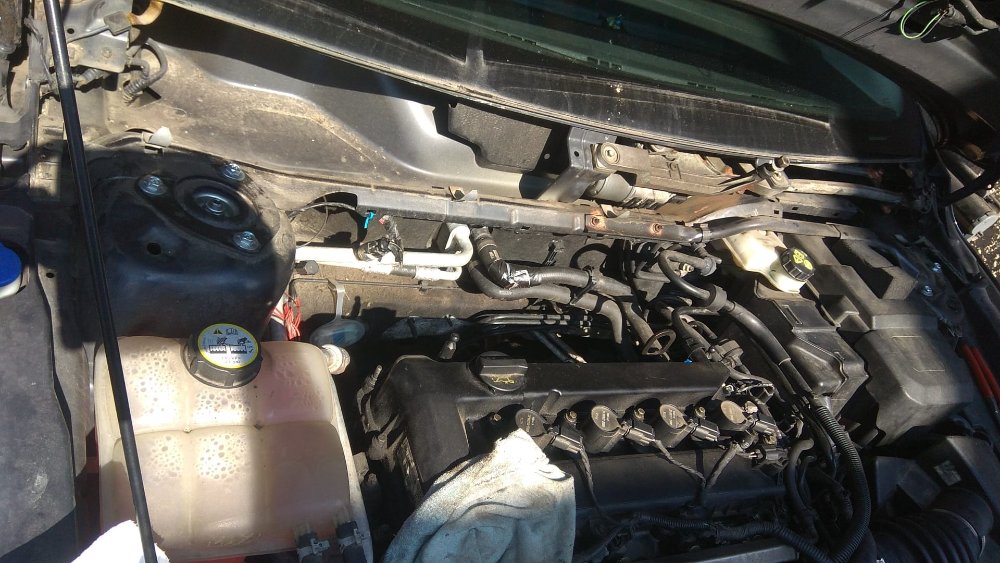

Ahoj, neporadil by mi někdo, jak lze vyndat katalyzátor s vlnovcem z FFII 1.6 benzínu?
Nevím kudy jde tento obr vymontovat ven. Spodem to nejde ( musela by se sundat náprava) a horem to vypadá, že to taky nepůjde. Díky M

Re: Demontáž katalyzátoru s vlnovcem
Koukám žádná odpověď.... bohužel mne to čeká také....
Mno musí se povolit nápravnice dolů jinak to nejde , většinou se to nechává na Forďácký servis(nebo opravdu znalý šikovný mechanik) .
Tak zatím mám sundaný tepelný štít a rozhýbané všechny šrouby a matky....
No a už je hotovo (výměna vlnovce/pletence průměr 55 mm, délka 230 mm). Bez povolení nápravnice.... ale ježek v kleci to tedy byl.... a kdybych tam sundal obě "lambády", tak by to bylo o fous jednodušší....
Presne tak, lambdy tomu docela vadily... jinak napravnice dolu nemusi...
Tak i já vyměnil vlnovec u motoru 1,8 92kW rok 2006. Zprvu jsem myslel že to pujde spodem a nakonec jsem řešil svoji variantu a to horem. Jen jsem musel demontovat oba plasty pod oknem a jde to pak samo.
U 2,0i to šlo vrchem, torpedo muselo dolů a pak jezek v kleci. Meli jsme to trosku slozitejsi, páč pod torpedem jsou komponenty od LPG
