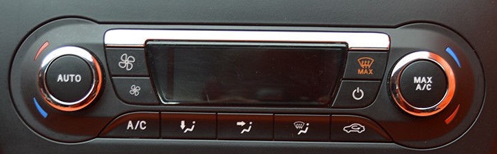

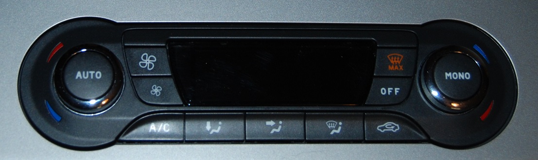

Nevíte, jaký je rozdíl mezi ovládáním automatické klimy mezi MK2 a MK3? Na pravém točítku je u MK2 MONO, u MK3 je MAX A/C. Má MK3 taky MONO režim? Co se stane po stisku MAX A/C?

Samozrejme ze MK3 ma MONO rezim. Dual se zapne klasicky nastavenim odlisnych teplot, MONO se zapne stiskem AUTO tlacitka.
MAX AC je obdobou MAX okno, ale misto max topeni naopak max. chladi :) Tzn stejne jako bys nastavil volbou teploty LO a dal vetrak na max a zavrel vnitrni okruh.
Dale je rozdil v tom, ze FF3 ovladac ma zeleno modry displej s jinym fontem, nez ten v MK2 (oranzovy).
