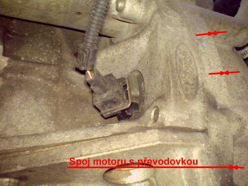

čidlo kliky?
- Příspěvky: 19257
Re: FF 1.6 74kW (2000)- Nestartuje,benzín vzduch pálení ok :)
co mu dat "čuchnout " startovaci spray
to petulak taky me to napadlo ale to by mam pocit nepalilo . ale muze ho zkontrolovat aby nebylo useknute .
- Příspěvky: 17
- Registrován: 12.10.2014 19:51
- Bydliště: České Budějovice, Česká republika
Počítám že čidlo kliky bude asi za rozvodovejma kolama takže pecka přístup co ? (aneb na sundání kola a plastů)?
Ford Focus 1.6 16V 74kW rv.1999
Mazda 6 2.3i 122kW rv.2004

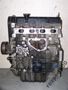

- Příspěvky: 19257
ne je na spoji blok a prevodovka , pod starterem , je na 8 sroubek a je venku za 5 min
to modre vpravo
to modre vpravo
