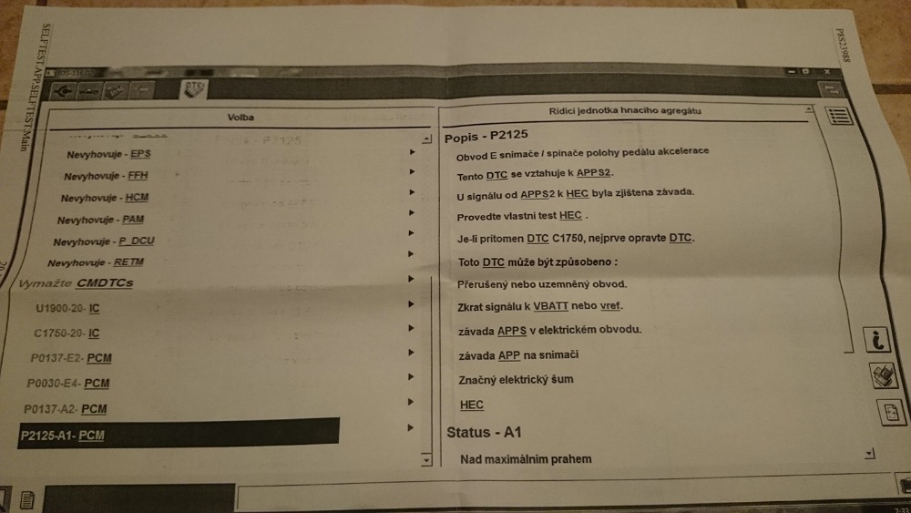

Byl jsem ve Fodu na diagnostice.Řekli že je vadnej pedal plynu a že se musí vyměnit.Pedal je novej a problém přetrvává dál ,takže se oběví na přistrojovce nefunkční motor s vykřičnikem ale žlutá kontrolka motoru nerosviti.Když to napichnu na diagnostiku tak je tam zase p2125.Po vypnuti motoru a nastartovani hláška zmizí ale chyba tam je v nevyřizenych chybach.Znovu jsem byl ve fordu a prý by to mohla dělat přistrojova deska.To se mi nezdá ta preci nevyhazuje chybu p2125.Mam 1.6tivct 2009 po FF.Nevite co stim?
Ford Focus 1.6 Ti-VTC r.v.09

pokud to takto vyresili ve fordu, pokracuj v reseni u nich - nepomohli Ti, takze at se snazi dal
muzes mit nekde u pedalu zlomeny kabel, ale muze to byt i neco jineho

Ok,diky taky to tak vidim .Ale přitom budou chtit vyměnit půl auta a řeknou si jěšte o penize.Dratky i přistrojovku jsem prochazel a je to snad ok.
