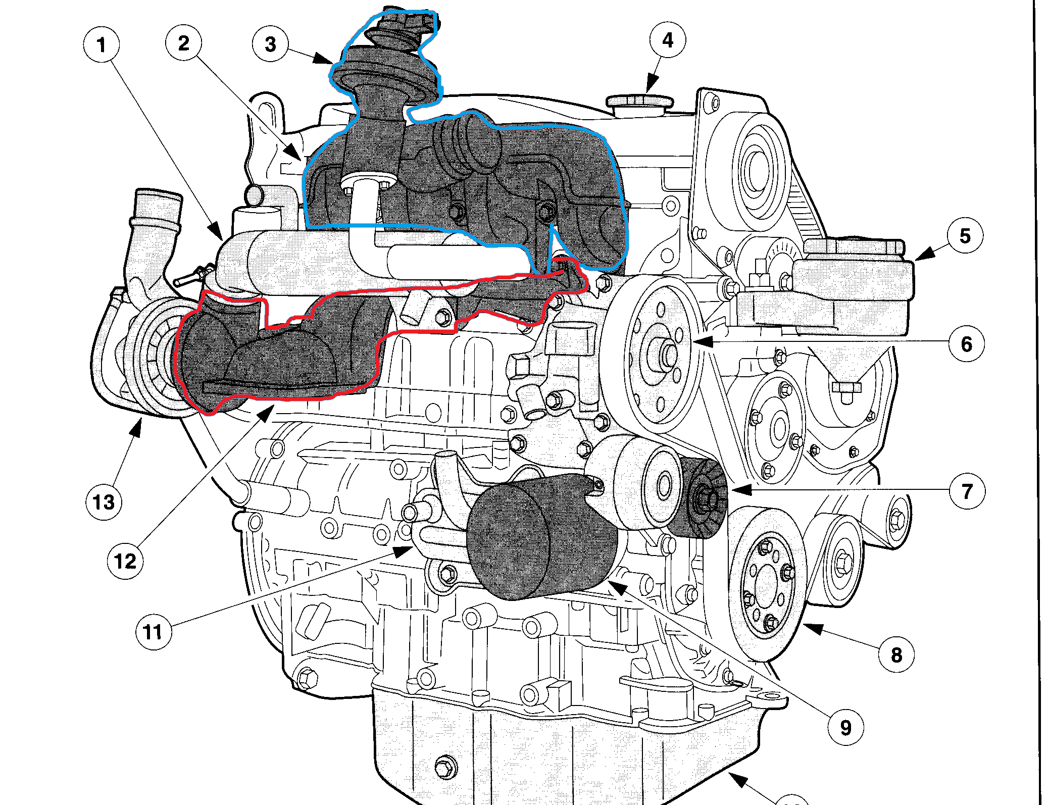

Zdravím Páni plánujem vyčistiť sacie zvody a potrebujem ich rozobrať :P . Dá sa to aj bez toho aby som musel zhadzovať výfukové zvody s turbom? :nixw:

Ne. Turbo musíš alespoň odklonit.

takže aj výfukové zvody musia dolu? To by bolo dobre rovno potom aj rozobrac turbo nie?

TDDi nema VGT, takze podle meho neni treba turbo rozebirat, pokud s nim nejsou problemy. Sundani svodu se nevyhnes. Ja budu v lete montovat do auta EGR vycisteni ultrazvukem, uz jsem poridil nova tesneni pod sani i vyfukove svody ...

ale vyfukove zvody su spojene s turbom sa mi zda takze aj turbo bude musiet dolu? A VGT je skratka coho? :D Inak tie tesnenia si odkial objednaval prosim ta? :)

Mel jsem na mysli rozebrat turbo ve smyslu dostat se do nej dovnitr (teda v domacich podminkach jen na vyfukovou cast). Turbo je soucasti svodu, takze pujde dolu spolecne se svody. Rozebirat to dal nema moc smysl, neni tam nic, co by stalo za cisteni. VGT jsou variabilni lopatky na vyfukove casti, u TDDi je vyfukova cast pevna.
Tesneni sezenes leckde, bezne autodily by ho mely umet dodat. Ja jsem objednaval original Ford, ta cena neni nijak zavratna.

Jasne chapem diky za objasnenie :wink: . Ale celkom nevyhoda ze sa neda sanie demontovat samostatne ale treba odpojit dalsich 300 prekazok :D . A kolko ta cca vysli obidve tesnenia? :)
