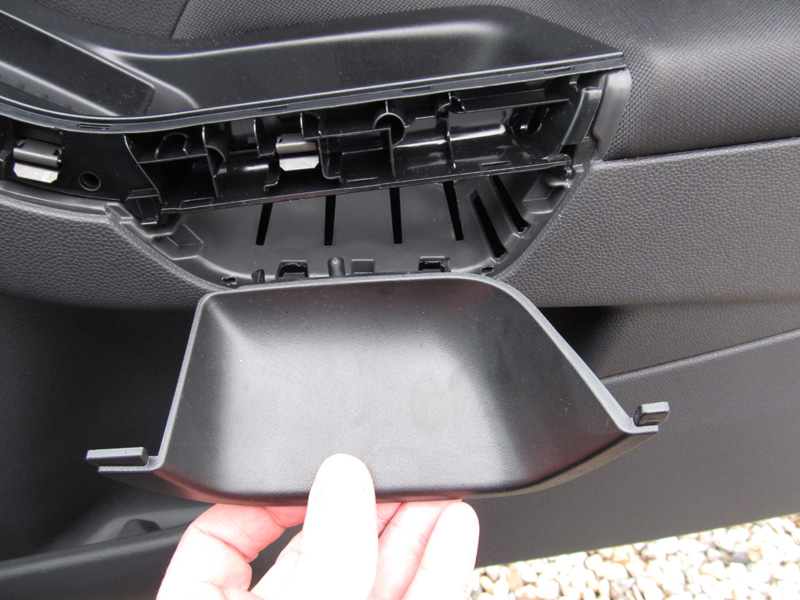

1. otevreme dvere, co nejvice to jde

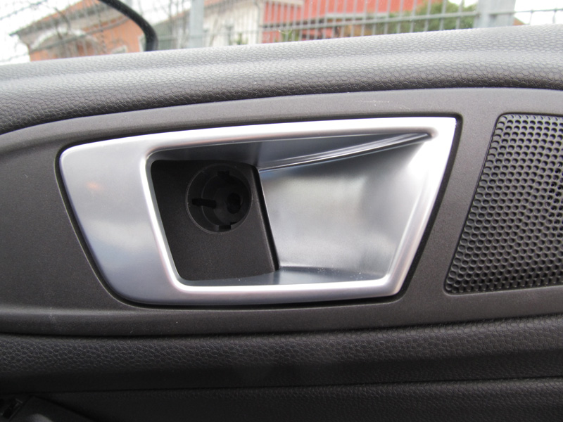

2. v misce pro vnitrni kliku vydloubneme krytku sroubu (zatlacime na jedne strane, druha se prizvedne a jde podebrat) a sroub T20 vysroubujeme

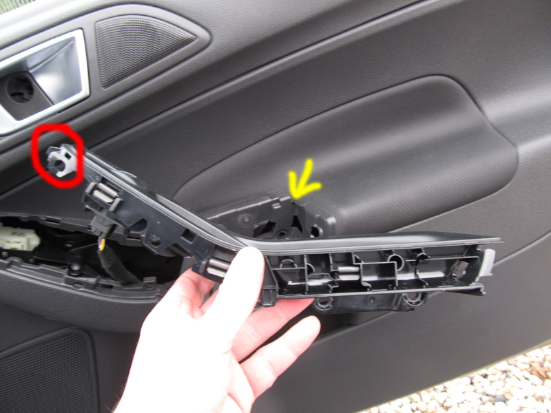

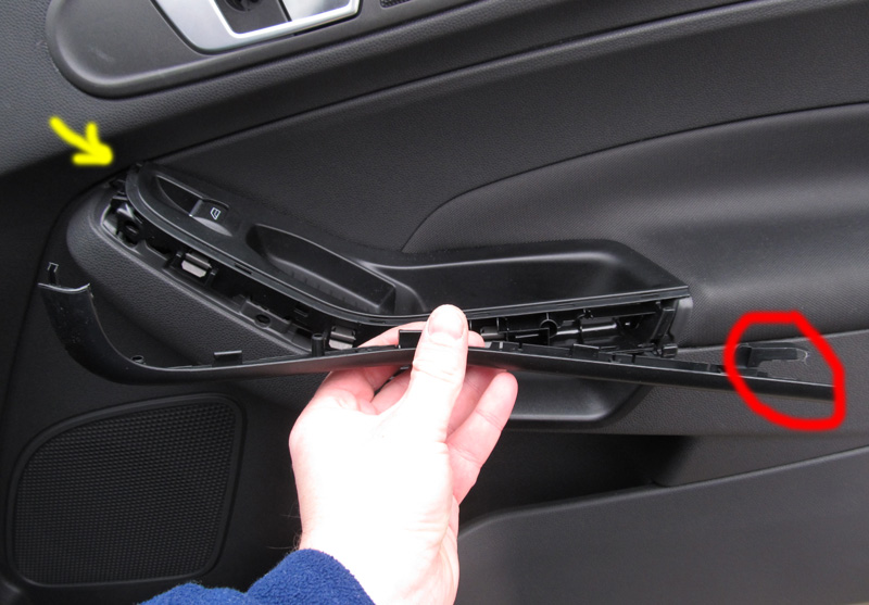

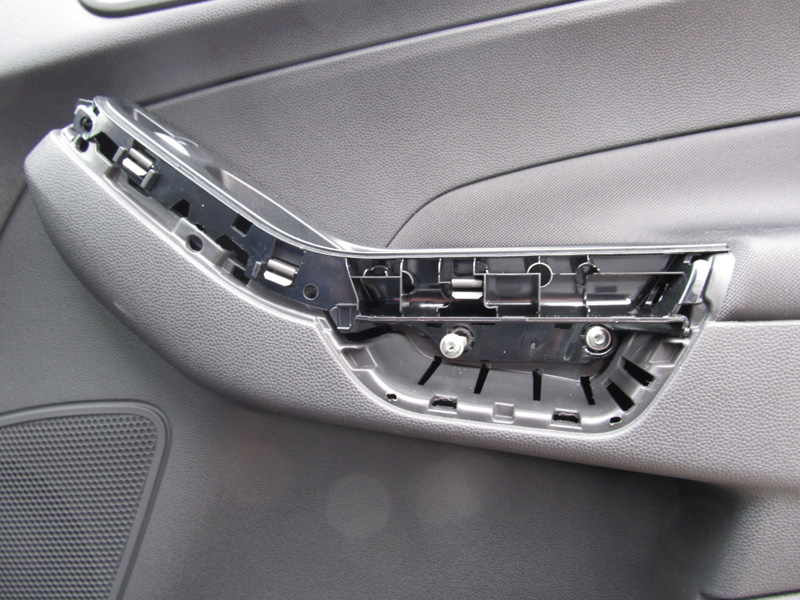

3. sundame prvni cast madla - zacneme u zlute sipky a vycvakavame postupne az k cervenemu krouzku; zde je nutne uchyt VYSUNOUT a ne ulomit

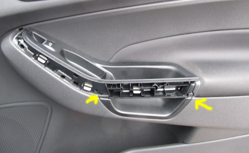

4. pokracujeme vyndanim misticky madla - zabereme v miste zlutych sipek
5. vysroubujeme 2x T20
6. vycvakneme posledni cast madla - zacnemu u zlute sipky, cervene je oznacena cast, ktera se vysouva

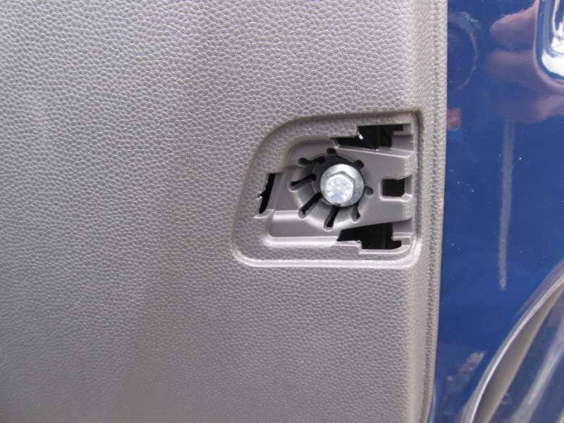

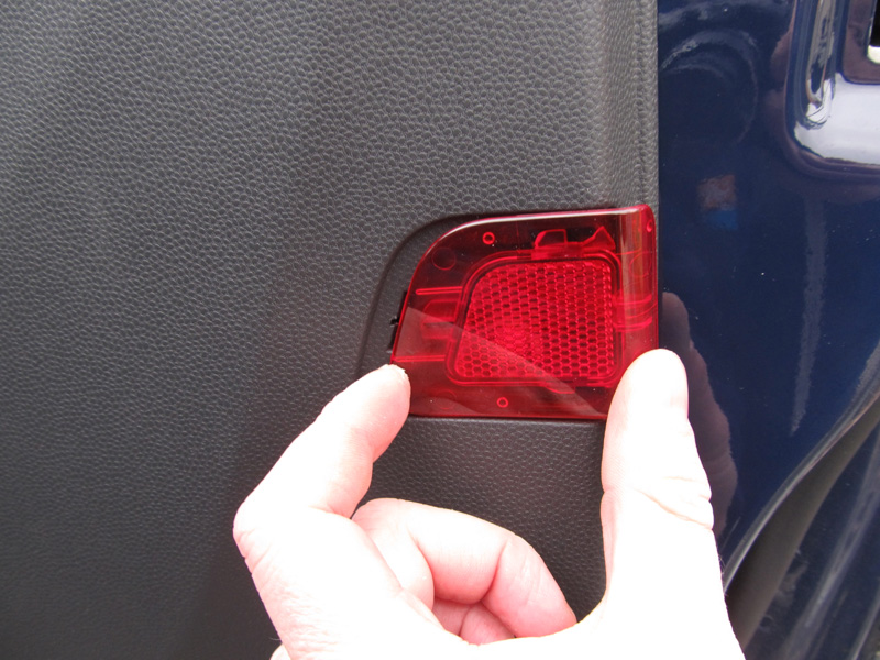

7. vysuneme odrazku ... a vysroubujeme sroub M10

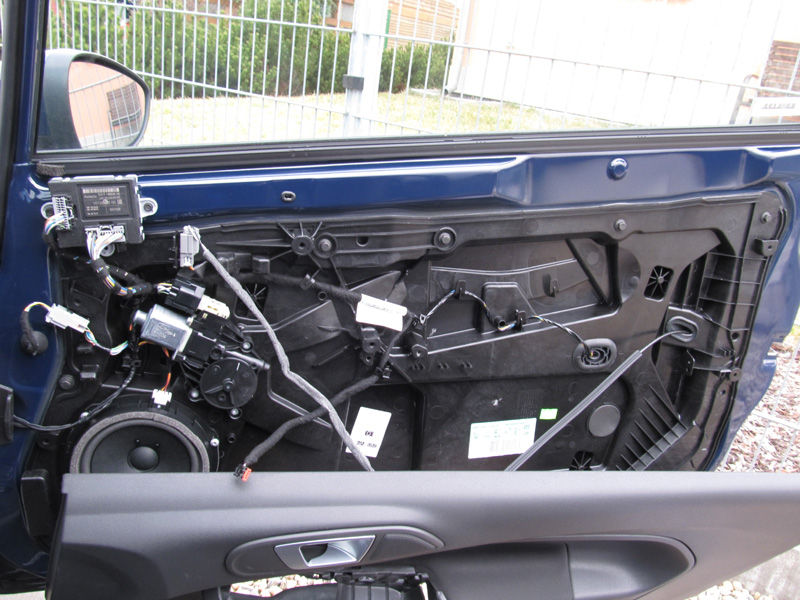

8. vlevo, vpravo a dole tahem ode dveri odcvakame zapadky tapecirungu + pohybem celym oblozenim nahoru ho uvolnime a odendame

Pozn. zapadky mezi tapecem a dverma nejsou jako u FF2 se zamky, ale obycejne plastove prichytky, ktere se nenici
