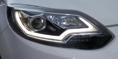

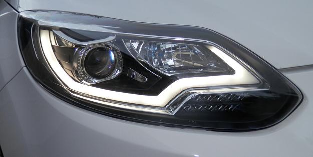

Příspěvek od foki » 19.02.2015 19:47
a pak se mi libi tyto ale nenasel jsem vyrobce

Foki: něco jsem dával kdysi i sem:
http://www.ford-focus.cz/forum/viewtopi ... 20#p877520
většina je čína z ebay
