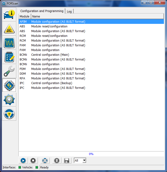

No zkoušel jsi načíst konfiguraci Forscanem?? Jdou tam dělat v podstatě stejné změny jako přes Focccus. Je zapotřebí rozšířená licence, ale ta je po dobu 2 měsíců zdarma. Víc info mají na stránkách.

Tak jsem koukla na tu konfiguraci pres Forscan a tam uz je to vubec komplikovany, zadavaji se hodnoty v HEX aspon pokud sem dobre koukal, cili musis uz vedet co tam zadat, ...

Adow tim myslel to, ze nastavovani parametru je ve ForScanu stejne, jako ve FoCCCus. Neni treba psat zadne retezce, vybiras si hodnoty parametru z roletek.

Ne, tu konfiguraci špatně hledáš... Je tam AS-BUILT a taky Main. Zkus tu main a máš to na stříbrném podnose, stejně jako ve Focccus..

Priznam se ze sem rano koukal po youtube. OK, nahodim na domaci PC Forscan a omrknu to v realu :) Dik, dam vedet i kdyz to bude asi do jineho tematu, respektive pozadam moreratora, aby do nazvu dal i forscan, uvidime

konfigurace a programovani ve free verzi neni podporovana.... :(
