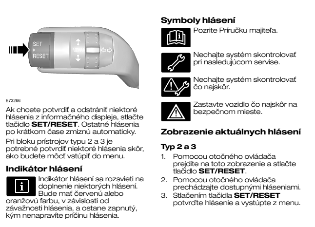

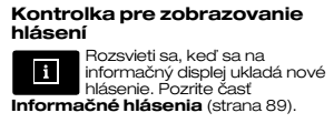

Re: focus 2008 červena štvorcova kontrolka i nad palubnym
Červené nebo oranžové mezi palivoměrem a teplotou:
aha, informacni kontrolka
pokud sviti, tak i neco pise na displeji pod tim ... minimalne v menu zanorenych messages
