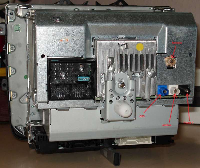

Re: Navigace Travel Pilot NX
Má někdo ponětí k čemu je černý konektor na navi NX? Je to DAB?
Když mám černý konektor, měl bych tam mít nabídku DAB?
- Příspěvky: 25202
DAB je tusim bily konektor, ale jeho pritomnost neznamena, ze ho radio umi - zalezi na hw
- jirkaj
- Příspěvky: 883
- Registrován: 28.04.2013 20:47
- Bydliště: Vsetín
A k čemu je potom ten černý? Druhá anténa?
- Příspěvky: 25202
cerny je am/fm
- jirkaj
- Příspěvky: 883
- Bydliště: Vsetín
A musí být teda oba (černý i bílý) zapojený? Teď tam mám rozdvojku, oba zapojené, a stejně mi to píše chybu:
B2647, 60
Antena Circuit Open Circuit #2
Když asi nemám DAB, tak ten bílý by ani nemusel být teoreticky zapojený a já ho mám a stejně píše chybu
(jestli je to on ten #2)
B2647, 60
- Příspěvky: 25202
nemas tam pripojenou spravnou antenu, resp. Tvoje antena ma jinou odporovou charakteristiku nez radio ocekava
- jirkaj
- Příspěvky: 883
- Bydliště: Vsetín
Myslíš že se jedná o tu AM/FM anténu? Že je tam #2?
Tu samou chybu mi psalo i Sony s DAB tunerem. Tam byl ISO konektor na AM/FM (tu jsem zapojenou měl) a černá fakra na DAB (tu jsem měl nezapojenou).
- Příspěvky: 25202
nekde mam DAB antenu z kugy 2014, jestli si s tim chces hrat ... DAB antena ma totiz na sobe chytrou krabicku, kterou Tvoje navigace "nevidi" a proto pise chybu
(ja bych to neresil, kdyz to hraje)

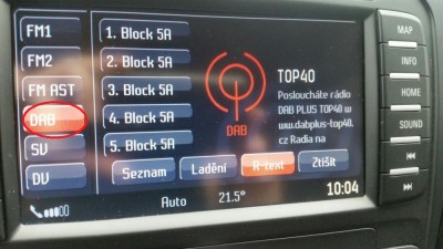

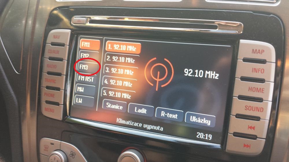

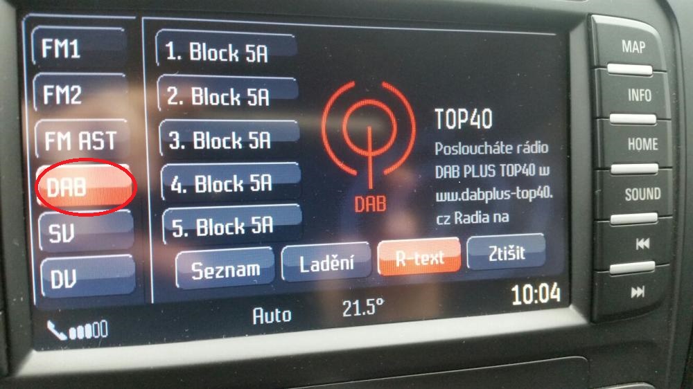

- Příspěvky: 15
- Registrován: 19.09.2010 18:47
Podla mojich info,MCA DAB nezvlada. Na to bol specialny osobitny modul DAB.
Po nainstalovani to komunikuje s MCA cez MM-CAN a preto sa to objavi v menu MCA (podobne ako Bluetooth modul).
V katalogu sa da vyhladat.
Na zivo som ho nikdy nevidel...
Biela a cierna antena(konektor) je na FM.
Cierna je primarna (na FM radio) a biela sekundarna (asi zrejme koli TMC),proste to ma dual tuner. K comu ale je to dobre je otazne.
Doteraz mam zapojenu len ciernu antenu (MCA pouzita v predFL modelu kde bola len jedna FM antena) a nemam ziadny problem...
Len pre info.
Cierna antena je bez napajania,cize ak sa pouziva aktivna antena (napajanie po kabli k antene) je potrebna redukcia.
Biela antena uz ma napajanie po kabli,cize nevyzaduje redukciu ako v pripade ciernej anteny...
Odoslané z PLK-L01 pomocou Tapatalku
Len pre info.
