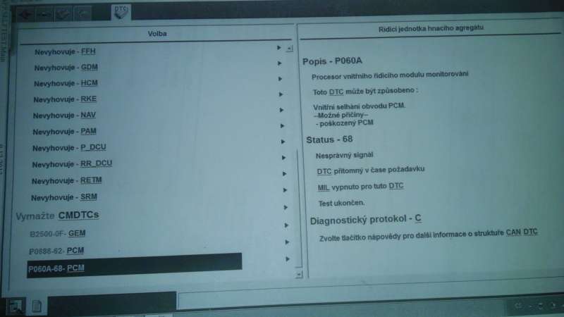

Zdravim mistni odborniky, rád bych poprosil o rady s následujícím problémem:
Nepravidelně se mi rozsvěcuje kontrolka závady systému motoru (cervený vykricník uprostřed ozubeneho kola) a následné motor jde do nouzového režimu - auto nereaguje na plyn, motor má divný zvuk. Po restartu motoru kontrolka zmizí ale chyba se opakuje, nekdy za 2km nekdy za 50km, výhradně se to stává při pomalé jízdě, vypozorováno, že nejčastěji pří vyřazení a dojezdu k semaforu, přechodu když otáčky padají k úrovni volnoběhu se rozsvítí kontrolka a konec.
Četl jsem několik témat s podobnými závadami, svíčky mám suché, protimrazové zátky jsem menil pred rokem, kdy jsem řesil podobnou závadu, ale ta se projevovala hlavně nepravidelným tahem a ne nouzovým režimem motoru.
Byl jsem ve fordu na diagnostice tam mi dali přiložený protokol s tím, že chyba znamená závadu obvodu ŘJ a je to na výměnu, za nějakou raketu. Chyba P060A-68-PCM zajímavé je že v popisu závady je: "MIL vypnuto pro tuto DTC" MIL (Malfunction Indication Lamp) by měla být kontrolka motoru, což by naznačovalo, že tahle chyba ji nerozsvítila, ale spíš ta druhá u které popis chybí.

P0686 ECM/PCM Power Relay Control Circuit Low
