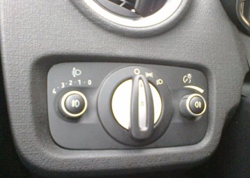

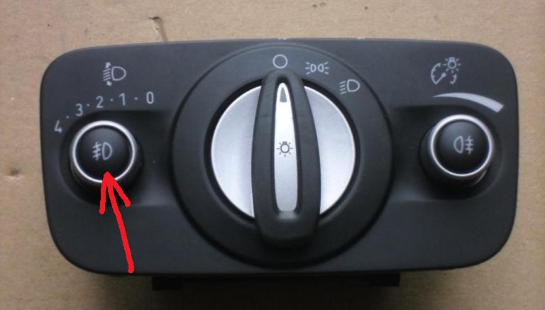

1. ovladac svetel s tlacitkem prednich mlhovek - shodny s predFL (cervene podsviceni, spravne ma byt modre)

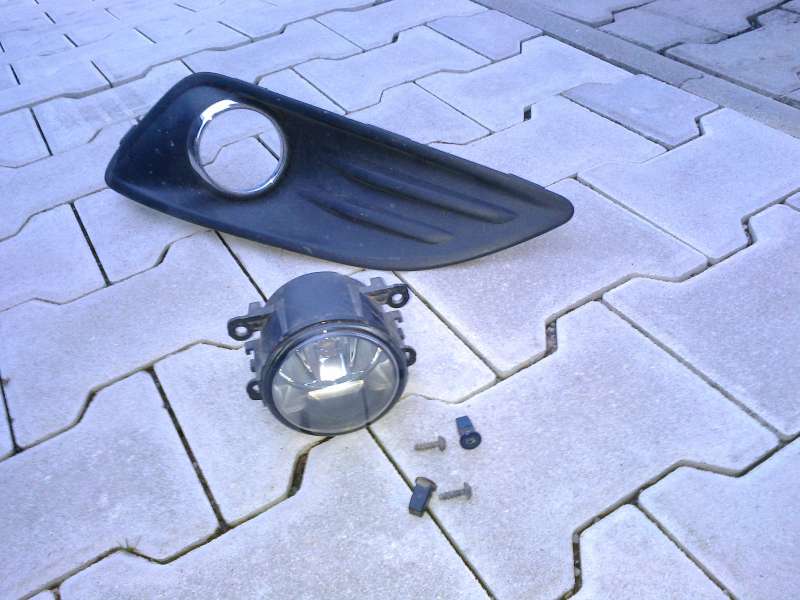

2. 2x lampa mlhovky, krytka leva i prava, 4x plastova matka, 4x sroub - lampy, matky i srouby lze pouzit z FF2 poFL, pripadne fiesta mk7 predFL

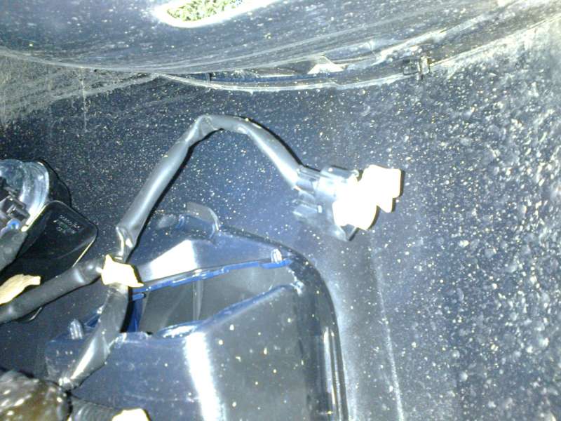

1. pro jistotu kontrola pripravy

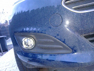

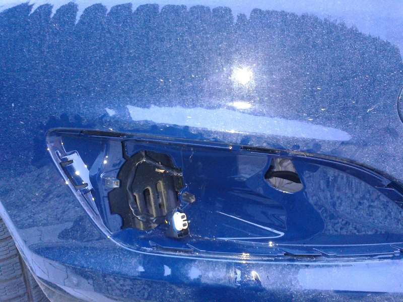

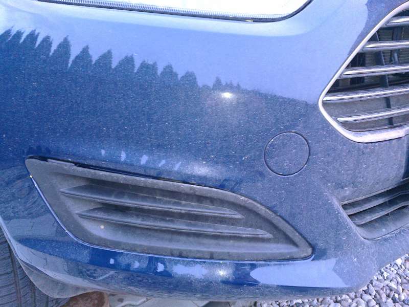

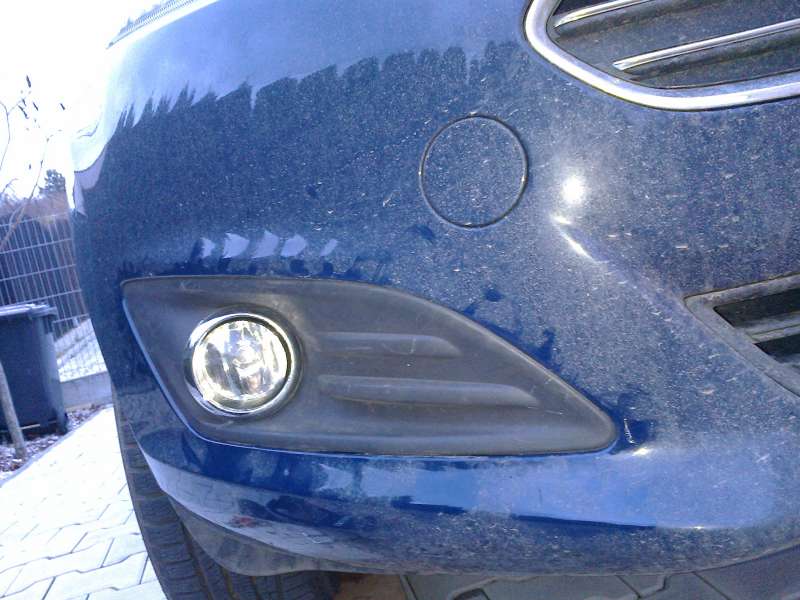

2. vyndani krytky - zacit vzadu nahore, lze si pomoc i z druhe strany; nejlepe po odsroubovani obou sroubu drzicich podbeh predniho kola u predniho narazniku

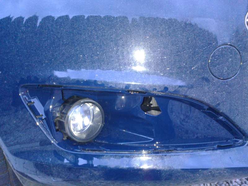

3. usazeni mlhovky - POZOR nasouva se zevnitr smerem ven (snad u vsech ostatnich typu aut je to obracene)
4. nasazeni krytky

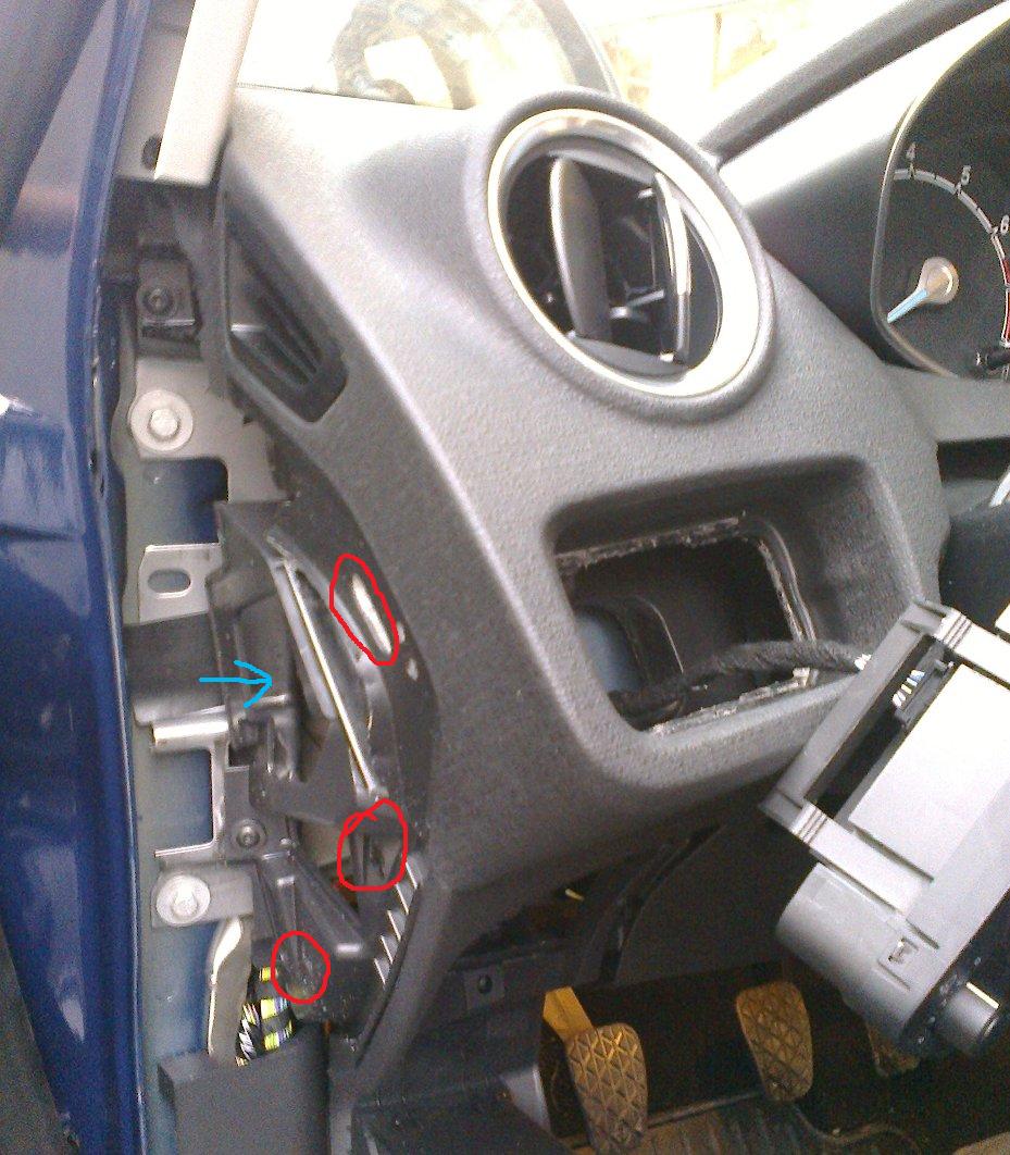

5. vymeneni ovladace svetel
a/ silou odendame bocni plast (4 uchyty, na fotce zobrazene jen 3)
b/ prostrcime ruku (modra sipka) k ovladaci svetel
c/ zmackneme uchyty ovladace a vytlacime ho ven
6. prendame ovladac a zamackneme do otvoru + vratime bocni plast
