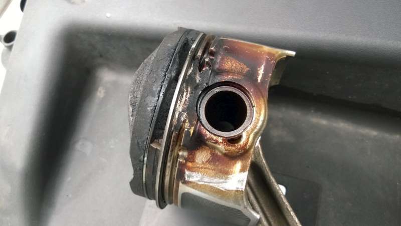

No nevím, nevím...koukněte na fotky mého motoru 1,6 EcoBoost z Mondea r.v. 2011. Takhle dopadl první píst po 86000 km!
Naštěstí jsem si přikoupil záruku Ford Extra 12 a dostanu nový polomotor, ale co nyní? Nechat si? Zbavit se?

U fotky jsem zapoměl připsat, že servis zjistil prasklý pojistný kroužek pístního čepu. Dotazy typu co a jak jsou asi zbytečné.

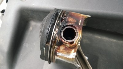

Co si tankoval a ako jazdil je +- fuk, ak si nezanedbaval standardny servis.
Mozes sa trochu viac rozpisat co sa vlastne stalo ? Ja som mal podobny problem, praskol piestny kruzok skrabol blok papalo olej, ak by to jazdilo dlhsie dopadlo by mozno rovnako.

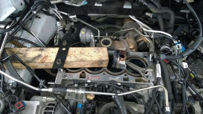

V sobotu 18.10. při cestě z Tábora se mi zdálo, že auto nějak pocukává. Přisuzoval jsem to hrbaté dálnici, ale při jízdě na novém asfaltu za Brnem se auto chovalo stejně a současně nějak hůře táhlo. Doma jsem při volnoběhu zvednul kapotu a ejhle - motor se klepal a do vyrovnávací nádržky "šly" bubliny. Také jsem zjistil velký úbytek motorového oleje (mezi výměnami jsem dolévat nemusel). V pondělí jsem zajel do "svého" servisu CarsMorava v Olomouci a tam zjistili ztrátu tlaku v prvním válci. Sundali hlavu a nic zjevného nebylo vidět. Tak ji odeslali na kontrolu, zda není někde prasklá. Byla v pořádku a tak vyndali píst, viz obr.
Zatím nevysvětlili, proč to foukalo do vody. Asi je durch válec. Není tam vidět skrz ten profi přípravek na zajištění motoru.

Ked pozriem na tie usady na hlave a na 4. valec, tak to je podla mna relevantne.

Na pístech je nalitej olej, jak testovali těsnost. Také jsem přesvědčen, že kdybych něco zanedbal, záruku by Ford neuznal!

Aha. Ja nehovorim o zanedbani. Ale styl jazdy nie je dovod na uznanie reklamacie. Hlava piestu je dobre zasrana.

Tak dnes mi bylo řečeno, že dostanu i novou hlavu! Po srovnání prý už neodpovídá povolená tolerance. Motor jsem neuvařil, nezadřel - to se musí po každé demontáži hlava srovnávat???
Vysvětlí mi to někdo?
Ještě že mám tu záruku, jinak bych se nedoplatil!
