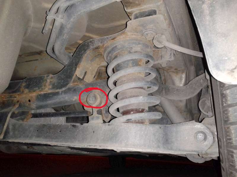

Vím, je to trapný dotaz,ale co mi to klepe, co je potřeba vyměnit? Když se zadní část auta zhoupne, tak označený "inštrument" klepe, gumové pozdro je zpuchřelé a v tom to kloktá...???

Tycka "kost" stabilizatoru...
Zadni jsou celkem drahy...

Áha, jak jinak... Dokážete mi někdo mrknout na co vyjde? Když je na jedné straně, tak má cenu dělat i druhou nebo počkat? Vyndavá se to snadno? Od koho vybrat materiál, aby to byla zlatá střední cesta?

Zadkem auta najet na najezdy a je potreba imbus a ockovy klic. A silne doporucuju to predem prostriknout WD, protoze jestli se ti ten imbus protoci, tak te cekaj neprijemne chvile rezani, vrtani a podobne
Jestli chces mit klid, udelej obe strany, jestli se rad hrabes v aute, tak klidne pockej az se ozve druha strana.

Hoši díky, já to měnit nebudu, zase bych k tomu zničil další dvě věci...
Jsem objednanej zítra na ráno, jsou to FEBI, tak snad něco vydrží...

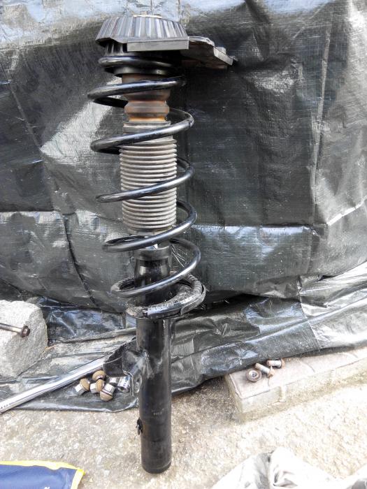

Vrzal mi zadní pravý tlumič (Mondeo mk3 2005 Liftback 2.0 Duratec), takže rozebrat, zjistilo se, že je prasklá pružina v horním uložení (údajně měněná předchozím vlastníkem vozidla
), takže krom nových tlumičů (nebyly na tom už nejlépe po 155000Km) nové pružiny, plus nové uložení stabilizátoru (takové ty gumové bazmeky:-)). Tyčky stabilizátoru vypadají celkem nové, bez vůlí.

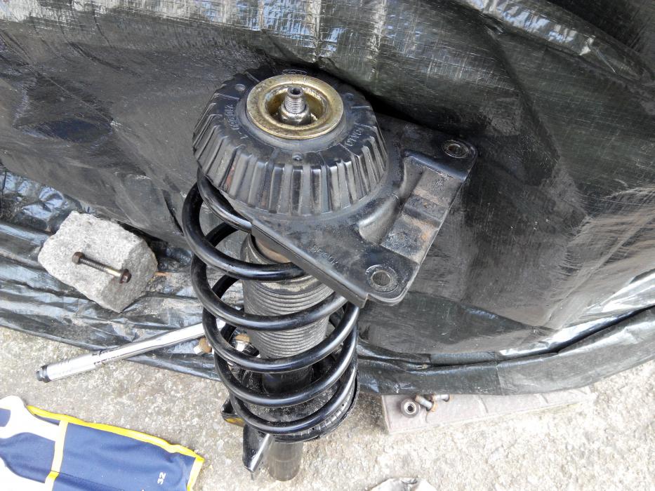

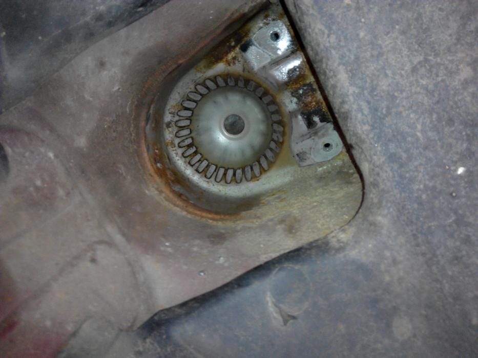

Zdravím, tak dále k tomu vrzání, snad mi tady někdo poradí... Vyloučil jsem uložení stabilizátoru (odpojil jsem stabík, vrzalo to při propružení pořád, gumy stabíku jsem promázl, pač samotnej stabík si v nich také vrznul.) Vrže to jakoby od horního uložení tlumičů, znatelně pravá strana, tak jsem sundal zadní pravej tlumič a uložení se zdá vpohodě, navíc si nemyslím, že by na to vrzání mělo uložení nějakej znatelnej vliv, pač tam nedochází k výraznému pohybu, ale nevím.. Pak jsem zjistil, že tam mám namísto mechanikem slibovaných Monroe pružin nainstalované pružiny Starline, ale tím to snad taky nebude, že by Starline dělal nepřesné pružiny a nějak se to třelo v uložení a proto to vrzalo... Nechci zbytečně kupovat nové horní uložení, pač se bojím, že se nic nezmění a zbytečně vysolím prachy... Má tady někdo podobnou zkušenost s vrzáním pružin v horním uložení?
Podotýkám, že Tlumiče mám nové Monroe Reflex a pružiny Starline.

Ahoj, taky mi cosi povrzávalo, po vyloučení všeho možného jsem vyměnil právě to horní uložení tlumiče a OK, letos jsem vyměnil i druhou stranu a OK
Při nájezdu okolo 120 000km. Uložení mám doma, není na něm vidět sebemenší vada, je to jen kus slisované gumy, možná namazat to staré by také na nějaký čas pomohlo, anebo alespoň vyloučilo právě toto. Ale je to guma, časem ztvrdne...
