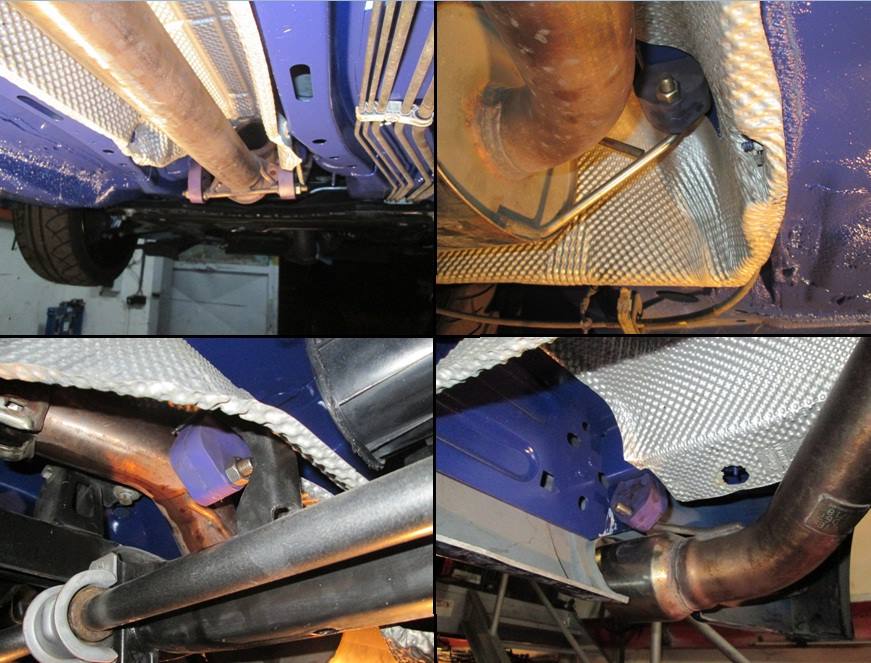

Achiler
Příspěvky: 150
Registrován: 26.02.2012 14:08
Bydliště: Mírovice, Praha-východ
Re: výfuk
Příspěvek od Achiler » 02.02.2016 18:40
Mohu se přeptat na nějaké dobré silentbloky výfuku?
Už jsem vyzkoušel Bosal (14 měsíců) , nějaký polský šunt (12 měsíců) a poté jsem jel do servisu, kde dali jejich "ty už něco vydrží" a po 10ti měsících jsou hodně popraskané, dávám jim tak 2 měsíce max.
Je to sice položka za stovku, ale měnit to každý rok se mi moc nechce (hlavně ty 2 poslední).
Předpokládám, že je to trochu tím, že mám poněkud tvrdší podvozek a zadek "skáče" jak koza.
Ford Focus (1999) 1.6 74kw, Aquamarine Frost, Ghia

Achiler
Příspěvky: 150
Re: výfuk
Příspěvek od Achiler » 04.02.2016 19:02
Koukal jsem na powerflex silentbloky, ale cena se tam pohybuje na 250Kč/kus. To je 4x víc za něco, co ani nevím, zda je ověřené. Slyšel jsem o tom, že se ty obyčejné gumy uloží do kovového pouzdra, ale jaksi to nemohu najít. Maximálně to mohu zkusit doma nějak zbastlit z nějakých plechových pásků.
Nevíte ceny originálů?

Achiler
Příspěvky: 150
Re: výfuk
Příspěvek od Achiler » 11.02.2016 13:38
Tak je to přesně týden, zadní guma úplně prasklá, visí to na té prostřední, respektive na její půlce.
Měl jsem tady jednu starou Bosal, vyplnil jsem ji gumoasfaltem a oblepil silikonovou páskou, tak ji tam zkusím dát. Jen na tu prostřední musím zase najet na zvedák, díru...
r0mik
Příspěvky: 9352
Re: výfuk
Příspěvek od r0mik » 11.02.2016 13:57
Powerflexy na vyfuk mam, spokojenost. Instalace porod. Ted brni cele auto i na volnobeh, ale za to muze i Miltek vyfuk s decatem + tvrde ulozeni motoru s převodovkou :mrgreen:
Focus 2002 RS #1121-radost
Focus 2002 ST170
Smax 2006 2.5T LPG
Smax 2007 2.5T LPG
Smax 2007 2.5T
