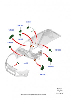

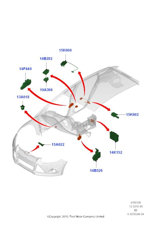

Chcem si dorobiť (aktivovať) alarm. Kontakt na zámok kapoty už mám napojený - práca na 30 sekúnd. Mám aj originál sirénu, ale neviem kam patrí, a kde nájdem konektor na pripojenie. Predpokladám, že je niekde nezapojený. Podľa obrázku to vyzerá niekde vo vnútri pod palubovkou vodiča. Ale našiel som dva spôsoby umiestnenia a neviem ktorá je pre moje auto. Vie niekto poradiť?

Vedle praveho zadniho sedadla nad blatnikem u dveri, pokud mas obycejnou sirenku.
Druha moznost umisteni vpredu je pro CAT1 alarm s baterii zalohovanou sirenou.

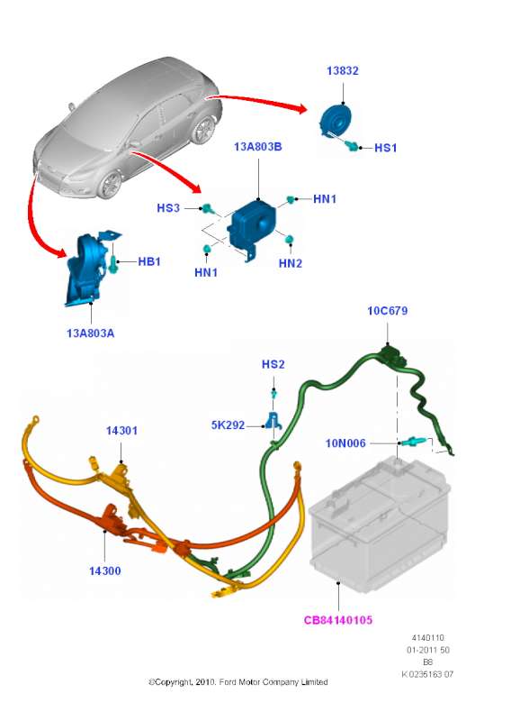

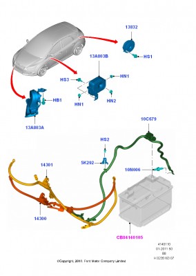

Sirénu mám zo spodného obrázku 13A803B, asi to je tá zálohovaná.

ta patri pod torpedo, ale nebudes tam mit vyvedenu kabelaz (resp. jeste jsem to na zadnem aute nevidel)
