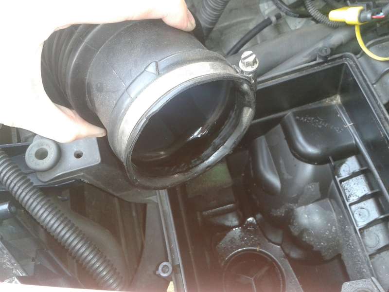

zdravim, mam motor 1,6 16v 74kw LPG a kdyz jsem menil filtry tak jsem zjistil ze mam v sani olej. vede mi tam nejaka hadicka do boxu filtru a z ni ten olej vychazi. je to normalni? nikdy jsem to nevidel

Zalezi na tom jak moc oleje tam mas.

moc ne, byl v tom žebrování, docela by mě zajímalo od čeho ta hadička je :?:

odvětrávání prostoru motoru- klikové skříně, ventilového víka.

aha, filtr byl cely od oleje, tak uvidím

Ta hadicka z airboxu ide do vrchnej casti motora, veka ventilov, nie? Tam trosku oleja byva. Preto je v airboxe v tom mieste ta spongia. Na samotnom vzduchovom filtri by ale olej nemal byt.

hm tak asi mám problém :(

Tu spongiu tam mas? A bola tam aj pred tym?

taky sem měl filtr zasranej asi od toho oleje, vyměnit houbičku a je po problému

Jak pisou vyse, je tam odvetravani motoru ma tam byt takova houbicka podobna te na myti nadobi ja ji vypral pri vymene filtru v tech. benzinu vysusil a dal zpet

Zase odstraněn důsledek. ale ne příčina :(

Pricina?? pokud to neni moc jsou to vysrazene vypary z pdvetravani motoru proto tam je olej

tak jsem mrkl na to po dvou týdnech od výměny, filtr je suchý, ale olej v sání je. tu houbičku tam mám tak ji vyčisím a uvidím.:)

Je to divne....tam by olej byt nemel...vycistil bych filtr box, vyndal tu hadici vycistil ji.....rovnou bych provedl vycisteni skrtici klapky, nekde je tu i navod. Dal filtr a jezdil a pozoroval
