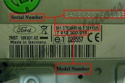

na boku navigace je nalepene vyrobni cislo, podle nej Ti reknou pin ve fordu

Dik, cize musim vytiahnut cele zariadenie. Niekde som cital aj ciselnu kombinaciu 6+1 ale ta zjavne nefunguje. Mala podotazka, ako vytiahnut radio? Cital som o nejakych ihlicach, ale nevidim ziadne vacsie otvory ako ich tam dostat.

Mohl bych se prosím zeptat vyndal jsem radio z auta podle navodu a kody na boku jsou v obrazku , ale bohuzel nemuzu najit zadnej keygen abych zjistil pin. .. auto jsem koupil v nemecku pred pul rokem ale jak nastali mmrazy tak jsem měnil baterku a kod nikde v zadnych papirech k autu a ani primo v navodu od radia taky neni
http://www.imgup.cz/images/2016/12/11/2 ... 114842.jpg

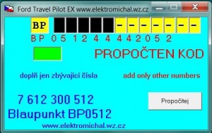

mate-li FX ve vyrobni rade 7 612 300 512 (dulezita je ta 300), muzete pouzit kalkulacku v priloze, kam zadate jen poslednich 7 cislic serioveho cisla navigace
funguje i na ostatni typy navigaci s 300 ve vyrobni rade

Diky za tip na kalkulacku - sice jsem tomu nedaval zadnou sanci, ale funguje i na radiu z vyrobni rady 360 . Konkretne (mam mozna jedno z poslednich, bylo meneno v ramci zaruky) - 7 612 360 595.

Ano, mohu potvrdit, na řadu 360 tahle kalkulačka funguje také

Odzkouseno na dotykove navigaci NX z S-Maxe (7 612 300 537) a funguje ...

Ahoj. Nejak me nefunguje ta kalkulacka, nebo spis moje ruce. Poprosim o rozkodovani 7 612 300 546, serial number 9068467 dekuju

3502

Diky, po restartu se rozjela a uz funguje normalne
