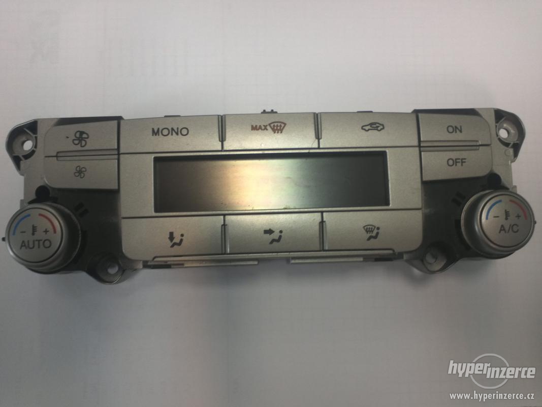

Příspěvek od listrmistr » 13.07.2014 20:46
jinak je to tenhle panel
Ford Mondeo kombi,2.0Tdci 103Kw,rok v.2008

Příspěvek od krenda » 13.07.2014 21:03
Zkusit vyčistit konektory, pořádně docvaknout, případně nechat přeletovat spoje na desce.
Nebo na vrakáči sehnat jinej panel :wink:

Příspěvek od listrmistr » 22.07.2014 21:40
Tak jsem vyzkoušel všechno možny,rozebral jsem to ,zkoušel vyndavat kabely a furt to blbne ve fordu mi řekli že je to vyjímka že se stim jeětě nesetkali :dih: že to vypada na špatnej panel tak nevim asi budu muset pohledat,apropo nemáte někdo doma náhodou nějakej ??? :cooler:

Příspěvek od listrmistr » 01.08.2014 20:40
Tak jsem si objednal z vrakáče a když jsem ho šel vyměnit tak ten muj najednou běhá :nunu: ale ten co jsem koupil tak ani nˇ :nixw: prostě se ani nerozsvítí ani nejde zapnout,tak jsem jim psal co stim tak se radši ani neozvali je to vrakáč AUTODAVO neznate tam někdo někoho?chci ho vrátit ale nějak se mnou nekomunikujou :nunu:

Bacha, ovladače klimy v mondeu jsou pěkně debilní a to se dost krotim :nunu:
Můj ovladač z Mk4 poFL nešel krom mýho auta nikdy nikomu, ani poFL ani předFL... Na meziFL autě nejde ani předFL ani poFL ovladač a na předFL jde taky jen předFL...
PoFL ještě závisí na verzi ovladače...
Symptomy nekompatibilního ovladače jsou: nerozsvítí se vůbec ani trochu...

Díky za osvětu škoda žes to neřekl dřív než jsem to objednal,ted to snad pujde vrátit :nixw:
