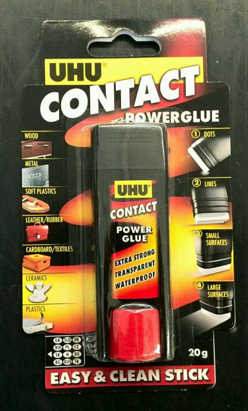

Příspěvek od spen » 05.09.2014 11:08
Já použil toto:

spen
Příspěvky: 520
Registrován: 12.09.2013 11:31
Re: Odlepení tapucu ve dveřích
Příspěvek od spen » 05.09.2014 12:16
To co jsem dal já je lepší v aplikovat lenosti, prostě neteče kam nemá :wink:
