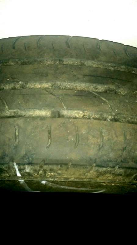

Re: Spatne sjete pneu
letni pneu mam asi na vymenu. vnitrni strana je vice sjeta, ze zmizel vedl vzorek.
Je to i na geometrii? Co mam prezkoumat? diky

Predna? Vnutorna strana? Urcite na vymenu. To bude dobry aquaplanning a je to aj pod zakonny limit. Ja by som geometriu dal, ked das nove pneu. A pozri, ci silenbloky predneho ramena (hlavne ten zadny) nie je natrhnuty a/alebo nema vyteceny olej.

diky za info, vedlejsi vzorek je taky nutny podle zakona? davalo by to smysl.
jj, psal jsem vnitrni, vnutorna. Je to na obou pneu prakticky stejne. Ja se obavam, ze bez fotky ani nevim kde silentblok najit. Vim, co je stabilizator, ale kde najit silentblok nevim. No zacnu hledat:)

Minimalna hrubka dezenu. Tzn. ze sa zmeria dezen na viacerych miestach a najmensia hodnota...
Silentblok: lahnes pod auto, pod B stlpik/zadne dvere. Pozries smerom dopredu. Cca 20cm vedla prednej zasterky ti ten silenblok vykole oci
Ten najvacsi.
Ten najvacsi.

super, to vim kde najdu:) mam jamu. diky.
podle clanku:
http://www.rezulteo-pneumatiky.cz/pruvo ... ebeni-4113
mam spatnou soubeznost.
podle clanku:
