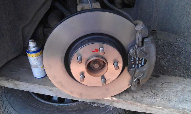

Prosím o radu k tématu: už několikrát jsem na fóru řešil lupnutí po rozjezdu. Dnes při barvení třmenů jsem našel zdroj, odkud to je.
Přidávám ilustrační obrázek.
Pokusím se to popsat: Je přední kolo (strana u řidiče). Jak jsou ty čepy, na který se nazauje kolo, tak na nich je "ten buben". A ten má vůli, prostě se s tím dá pootočit tak, že to narazí do těch čepů - to je právě to lupání.
Nepřisel jsem na to, jak to opravit - je tam matka na dotažení, ale ta je nadoraz.
Prosím o řešení, děkuju.

:totlsmile: Ten "buben" asi myslíš brzdový kotouč, není nijak pevně zajištěn, ten právě drží na těch čepech a věř tomu, že jak se správně dotáhne kolo, tak se kotouč ani nehne. Ta matka drží poloosu. :wink:
Hledej dál. :cooler:

Ne, nehjebe se kotouč, ale to mezi ním a čepama, šéfe 8O

Jestli nemyslíš vůli v kamenech usazení polosy do převodovky.Tam menší vůle bejvá a lupe to,ale ničemu to nevadí a kašli na to jezdi a neřeš blbiny :mrgreen:

Příspěvky: 13655
Re: Klepnutí po rozjezdu, 1 i R
Příspěvek od miki21 » 20.06.2014 20:26
fordavid píše:Ne, nehjebe se kotouč, ale to mezi ním a čepama, šéfe 8O
Jako myslíš náboj kola? To na čem je nasazený kotouč a z čeho trčí štefty?

Jak je ta mezera, tak se to posune tak, že to narazí do toho "šteftu"
Příspěvky: 13655
Příspěvek od miki21 » 20.06.2014 20:31
No, ale když je sundané kolo, tak je normální, že se to hýbe. Ten vnotřek a to, kde brzdí destičky, je jeden kus železa, který právě dotahují matky kol. Kotouč na obrázku má číslo 3
http://www.ford-focus.cz/forum/download ... =10238&t=1

Aha, do prčic. To mě štve, protože ten zvuk je identickej a i by to odpovídalo :(
