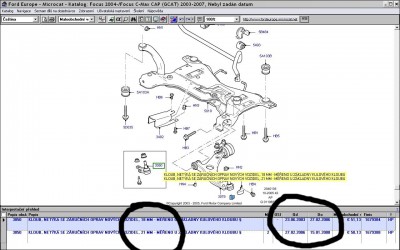

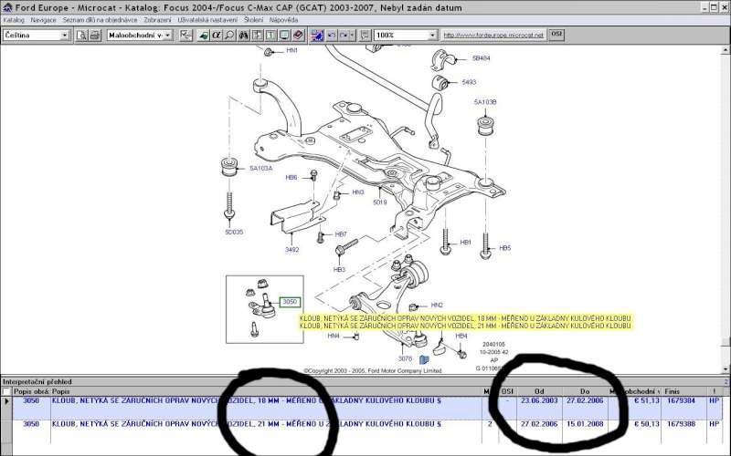

Tak jsem u Forda vyloudil čísla ramen na moje FoFo a jsou to tedy:
1 362 650 (P)
1 362 651 (L)
průměr kužele čepu 18mm, takže od MEYLE
716 050 0035/HD (P)
716 050 0036/HD (L)
po výplatě objednám a uvidíme
1 362 650 (P)
1 362 651 (L)
716 050 0035/HD (P)
716 050 0036/HD (L)
