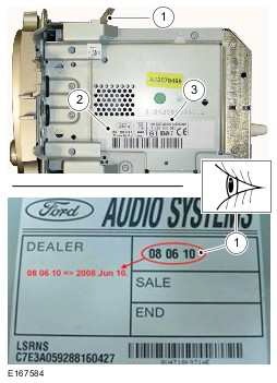

Udělal jsem nejpodstatnější výtah z TSI, aby "ti co se jich to týká" věděli co a jak...
Číslo TSI 26/2013
Pro vozidla:
Fusion 2002.75 (06/2002–12/2011) - s navigačním systémem BOSCH
(5palcový displej)
Datum výroby: 01.06.2008-01.06.2009
Výrobní kód: 8K-9R
Výrobní závod: Kolín nad Rýnem
Focus 2004.75 (07/2004–07/2011) - s navigačním systémem BOSCH
(5palcový displej)
Výrobní kód: 8K-9R
Výrobní závod: Saarlouis
Focus 2004.75 (07/2004–07/2011) - kupé kabriolet s navigačním systémem
BOSCH (5palcový displej)
Výrobní kód: 8K-9R
Výrobní závod: Bairo
C-MAX 2003.75 (06/2003–07/2010) - s navigačním systémem BOSCH
(5palcový displej)
Výrobní kód: 8K-9R
Kuga 2008.5 (02/2008–07/2012) - s navigačním systémem BOSCH (5palcový
displej)
Výrobní kód: 8K-9R
Mondeo 2007.5 (02/2007–) - s navigačním systémem BOSCH (5palcový
displej)
Výrobní kód: 8K-9R
Výrobní závod: Genk
S-MAX/Galaxy 2006.5 (03/2006–) - s navigačním systémem BOSCH (5palcový
displej)
Výrobní kód: 8K-9R
Výrobní závod: Genk
• Společnost BOSCH zajistí bezplatnou výměnu jednotky prostřednictvím programu přímých
oprav POUZE za předpokladu, že se příznak a datum výroby přesně shodují s touto technickou
servisní informací.
1/5
• Společnost BOSCH nepřijímá odpovědnost za žádnou jednotku, která nese známky, že byla
otevřena.
• Společnost BOSCH bude zajišťovat bezplatnou výměnu pouze pro opravy provedené do 31.
prosince 2015.
Postižené jednotky byly vyrobeny mezi červnem 2008 a květnem 2009 a jsou označeny následujícími
čísly dílu:
• 8S7T-18K931-AC/AD
• 8M5T-18K931-GB/GC/GD/HB/HD/HC
• 8C1T-18K931-AA/AB/AC
• 8V4T-18K931-AD/AE/AF
• 8M5T-18K931-NA
• 8V4T-18K931-BA
Zjištění data výroby a čísla dílu audio jednotky BOSCH
1. Částečně demontujte audio jednotku. Další informace naleznete v oddíle 415-01 odpovídající dílenské
příručky v systému FordEtis.
1a. Zjistěte datum výroby uvedené na nálepce/štítku. Příklad: 08 06 10 = kalendářní rok / měsíc /
den = 10. června 2008. [/color]
Pakliže splňujete toto vše, obraťte se na autorizovaný servis Ford.
EDIT: Po upozornění doplňuji, že TSI neplatí pro ČR, ale pouze pro země: Velká Británie, Německo, Francie, Španělsko, Itálie, Belgie, Nizozemsko, Dánsko, Rakousko.
