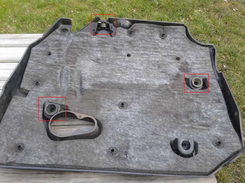

Nejspíš mi někde v servisu ztratili jeden ze čtyř čepů na kterých drží horní kryt motoru (viz obrázek). Můžete se mi někdo mrknout, zdali se dá samostatně koupit ve Fordu a jaký je případně FINIS a cena? Díky!

Na 2.0 TDCI zadnej nevidim :mrgreen: Dej VIN
na 1.6 TDCI by to melo mit FINIS 1328866

je to stejný jako na benzin 2.0 taky jsem to ztratil stojí to cca 130 kč kus gumy!!nechápu

2.0 benzin FINIS 1434444

vím ,držel jsem obě gumy v ruce když jsem jí kupoval a i prodejce ve fordu se divil že je guma stejná a jiný číslo. prostě benzin kontra diesel

VIN je WF0WXXGCDW7U77371, ale předpokládám, že to bude stejné jako na 2.0i. Nějakou takovou cenu jsme čekal. Za kus gumy je to opravdu :dih: , ale energie investovaná do telefonátů a cesty na vrakoviště bude nakonec dražší, takže Ford je jistota...

Dle Microcatu zadnej kryt na motoru nemas :mrgreen:

Protože se mi nechtělo do telefonu složitě vysvětlovat, co vlastně chci, objednal jsem to podle kódu na 2.0i. No a dneska jsem dostal do ruky něco, co se tomu podobalo, ale jen z poloviny (ta rozšířenější část chyběla). Takže jsme s prodejcem chvilku pátrali a našli díl pro 2.0 TDCi, jenže byl sekci "sání" i s krytem. Měli ho skladem a už je v autě. :)

To jsou fakt paka...všechny ostatní kryty jsou v sekci krytů, jen na 2.0 naftu to dají k sání :dih:
