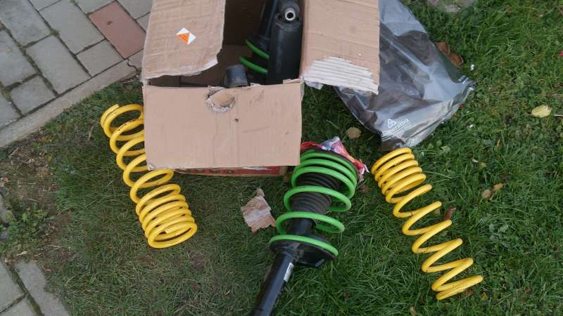

Ahoj.Prosim chci se zeptat,mam moznost koupit sport podvozek Weitec ale z Ford Focus 1.6 16V combi, r.v. 2002.Tak se chci zeptat jestli ho napasuju na svoji naftu nebo ne.Popr. mam jeste moznost koupit jen sport pruziny z Fokace 2.0 16V 2004.Dikes moc za radu :))

pasovat to bude, predek bude max o neco nize vzhledem k vyssi vaze dieselu. Pokud to je vyskove stavitelny podvozek tak je to jedno

No dobre.Ale jeste se chci jendou ujistit ... urcite bude pasovat podvozek z kombika na hatchback??

Zadní tlumiče jsou určitě jiný!!!! Ale pružiny zadní by měly pásnout. Jinak komplet předek je stejný.

Příspěvek od foki » 24.11.2013 23:13
Pruziny na hb jsou jine kmbi je ma delsi

jaj mohlo me napadnout ze se nemam zamerit jen na motorizaci, priste asi budu vice cist a zkoumat i podpisy at vim zda se jedna kombi na hatch. V tom pripade souhlas, zadek je uplne jiny.

Poznate zdali ten zadek opravdu nepasuje nebo ty pruziny jsou tedy stejny?
To je ten podvozek.Poznate z neho zda opravdu ty zadni pruziny nepasujou nebo pasujou?Zatim je to tu 50/50

Podla mna su to kombi pruziny a tie na HB nejdu. Kombi pruziny su dlhsie.
A tlmice maju tiez na 99% ine. Kombi ich ma zas kratsie (?)

a tim ze sou delsi vadi az tak moc ze tam ani nepasujou??nevis prosim te?

To tam chces narvat dlhsiu pruzinu? Ak sa ti to aj podari, naco ti je sportovy podvozok so specialnym naladenim? Aby si mohol povedat, ze ho mas? Lebo jeho charakteristika bude asi taka, ako keby zadnu napravu zavaris napevno. Radsej tam nechaj, co tam mas seriove. Ach ty vole :dih:

No tak rikas ze sou delsi nez sport pruziny na HB ale nevim jak jsou na tom s delkou s origo pruzinama.jestli sou i delsi nez origo pruziny tak to je jasny ze je to nesmysl.
