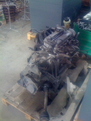

Jak to všechno začalo? Už asi 5 let mi leží 1.6tka z ff mk1 na paletě a tak sem si řekl, že když už to pravděpodobně nikdy nepojede tak co s tím..buď do šrotu a nebo na experimenty. Jelikož sem kutil od malička tak jsem se pustil do experimentu :mrgreen:
Začalo to hledáním na internetu..našel jsem firmu Engine Tables u které jsem našel inspiraci. Stolky dělají sice z 99% z motorů minimálně V6 které jsou do Véčka, ale mají tam i jeden čtyřválec ke kterému bych se rád přiblížil (až na barevné provedení teda):

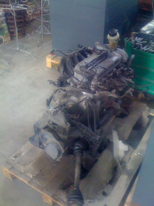

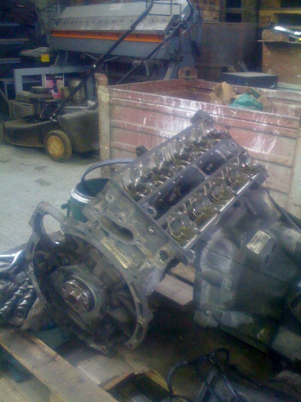

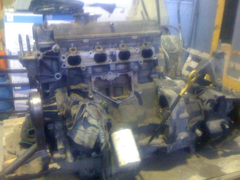

Takže začlo to postupným rozebíráním serepetiček okolo hlavy :)
Následovalo víko ventilů a hlava + spojka s převodovkou

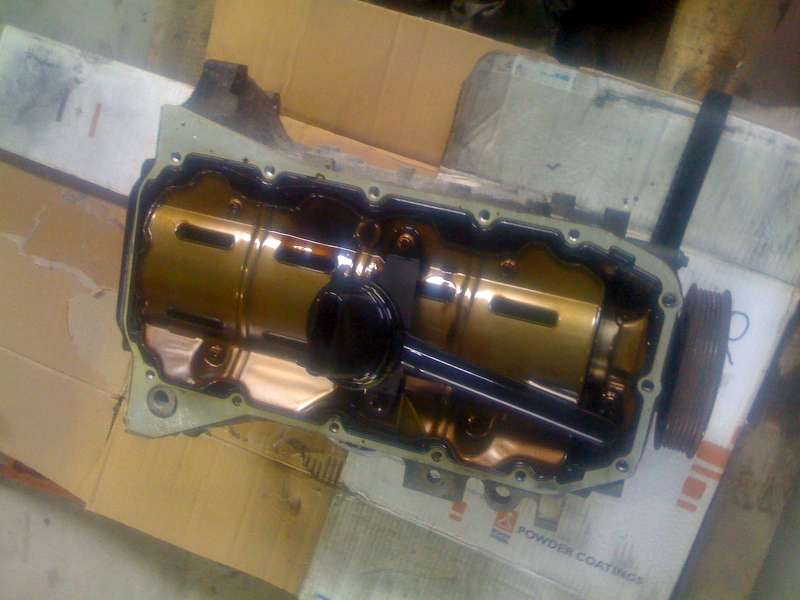

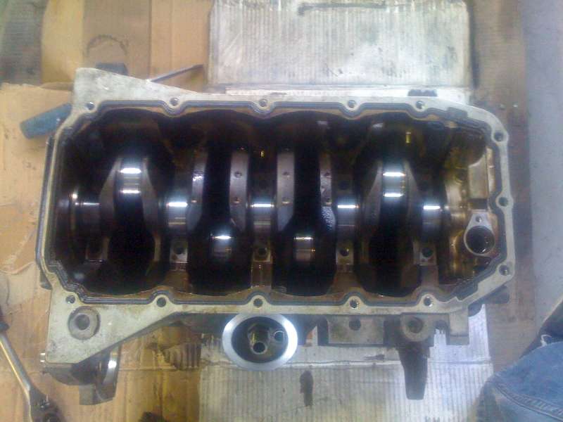

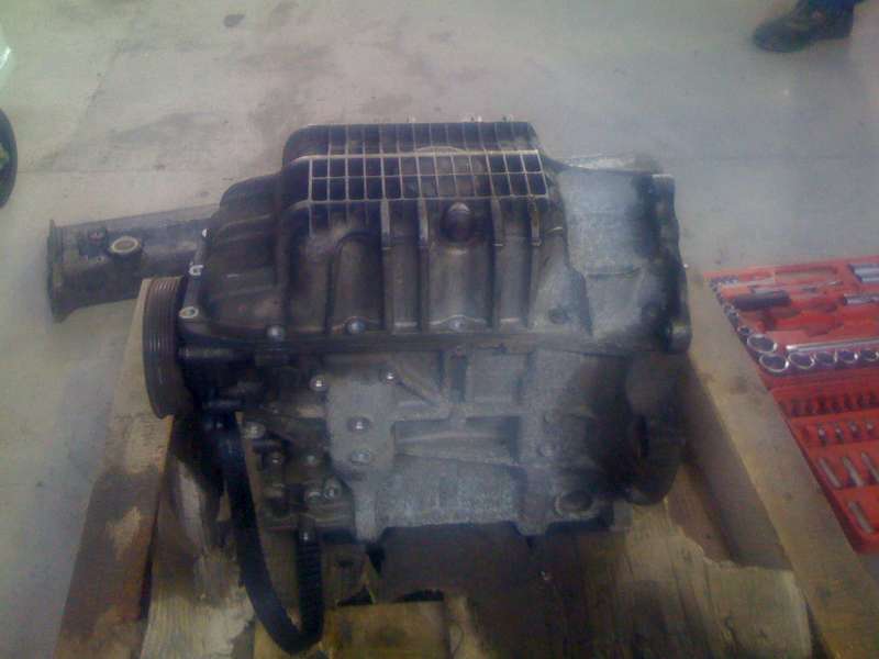

Vana a kryt klikovky

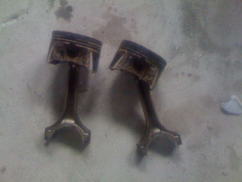

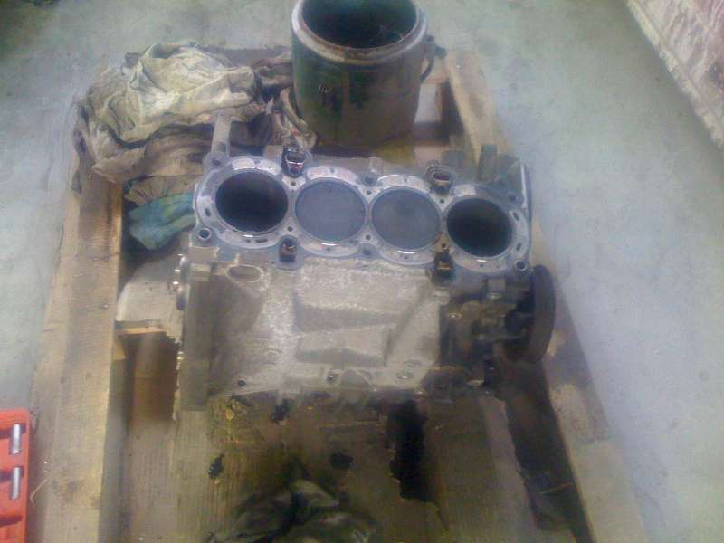

Pak už šly ven písty a klikovka :)

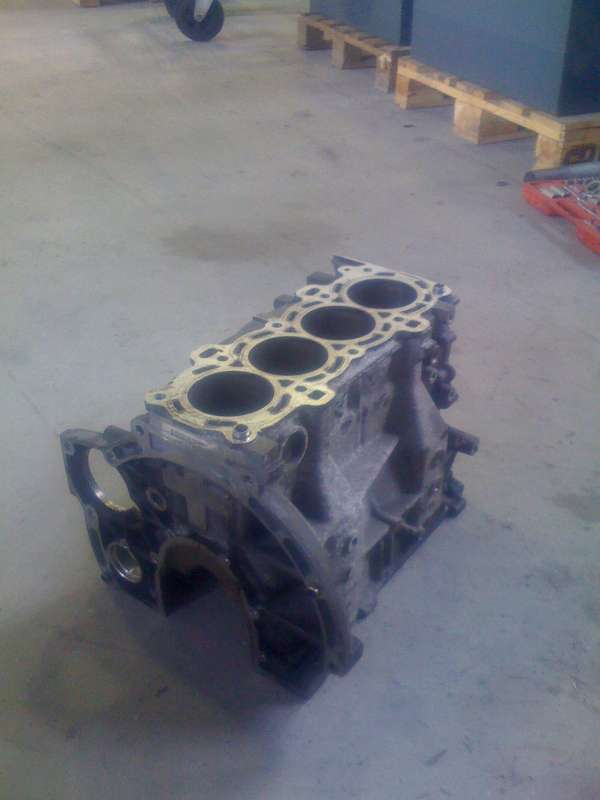

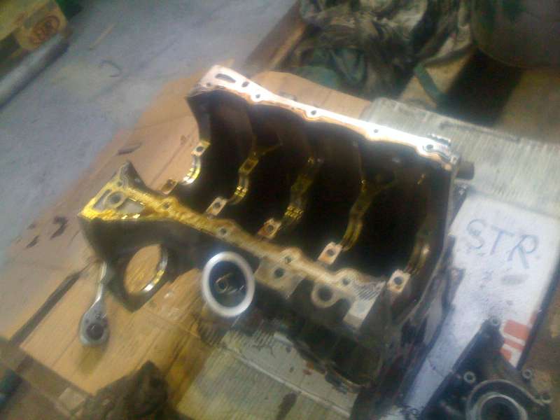

Pak už jsem jen odšrouboval veškerý zbytky z bloku motoru a základ na stolek je doma :)
Tím jsem zatím skončil a jelikož je pátek jedinej den, kdy můžu na tomhle projektu makat tak za týden budu pokračovat a vymýšlet jak umístit písty, které budou držet sklo..tak jak je to vyřešeno na obrázku nahoře se mi to příliš nepáčí, takže bych rád ojnice nějak přidělal na samotnej blok, takže tímto přijímám vaše návrhy a nápady jak to vyřešit a zároveň zajistit rovinu pro sklo:)

EDIT: napadlo mně už dávno položit to sklo přímo na blok, jak sedí hlava, jenže pak by to bylo nízko a místo oil vany by bylo třeba nějaké nožičky.

K věci. Blok z 1.6 má na výšku 39 cm, což je celkem málo. Napadlo mně udělat nožky z pístů s ojnicema. Zavařit čepy a nějak to nainplantovat zespoda.

Diky mikimu za info:D jj bude to trosku tezsi stolek, ale unest se to da :D nad tema nozkama i zespodu jsem premyslel taky uplne stejne, ale nevim jestli kdyz uz ojnice s pistama budou drzet sklo tak kdybych je udelal zaroven i zespodu jako podpery tak jestli by jich tam uz nebylo trochu moc a nepusobilo to preplacane..ale zase asi lepsi reseni, nez nejaky obycejny kulaty podpery tak jak to na pak blokach udelali kluci z ET na facebooku..
Zatim jsem si rikal ze vyresim umisteni pistu nahore na sklo a hlavne abych dosahl roviny a potom az budu resit pripadny vyvyseni zespodu:)
