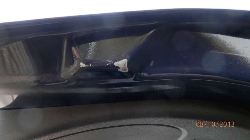

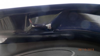

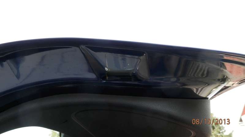

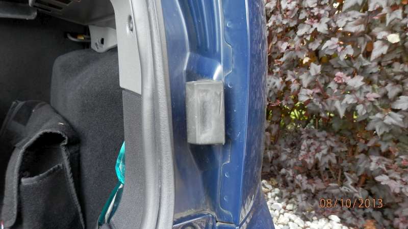

Zdravím! Mám dotaz. Týká se to Focusu II (pětidvéřový hatchback) r.v. 2009. Focus byl koupen jako nový a nebyl bouraný. Ted po 4,5 roku jsem zjistil, že se páté dveře v místech, které se dotýkají gumových dorazů na kastli, odírají - bohužel docela pozdě, už je to totálně na plech. Na levé straně to není tak hrozné, tam je už od výroby nalepená ochranná folie. Avšak na pravé je to trága, tam ta folie není vůbec - a nevím proč. Dá se ta folie u Forda sehnat? Popř. pod jakým číslem? Když jsem tam byl, tak na mě ten prodejce nechápavě koukal a vůbec nevěděl, o jakým odřeným místě mluvím. Že to prý není možný (u Forda je všechno možné), že to muselo být bourané a at se zastavím k nim do servisu, že to seřídí.
Jen bych rád doplnil, že auto bylo vyrobeno ve Španělsku, což se odrazilo v kvalitě auta a v reklamacích. Namátkou se po dvou letech zjistilo, že byla totálně rozhozená geometrie (to už byly gumy na vyhození), hlavice řadící páky změnila svou barvu během prvního týdne užívání, zadní stěrač nebyl v základní pozici a celkově detaily, jakým jsou gumy kolem oken apod., nejsou dotažené. U jiného focuse jsem se s tím nesetkal. Tudíž bych se nedivil, kdyby ti Španělé tu folii na pravé straně zapomněli nalepit. Holt to asi montovali v pátek před siestou.

Fólie se dá koupit na Internetu i 3D, takže je šance si to doma zafóliovat. Na stranu druhou je potřeba pečovat i o dosedací plochy a nejen o vnejší plášť auta, to znamená umývat a ošetřovat i plochy skryté, protože pokud se na dosedací gumu dostane prach a jiný bordel ze silnice, tak tam při zavírání a otvírání a při krutu karosérie dochází k brusnému efektu a odnese to lak. Tím neomlouvám DTC a racio opatření výrobce, který si nechá například volanty vyrábět v Rumunsku, ....

Mám auto z Německa, bourané nebylo, fólie tam nemám a odřené to mám taky
Jediný pozitivum - když budeš kufr občas otevírat, bude se to stále obrušovat a nezrezne to

Moje auto je vyrobený v Německu, folie tam jsou a pod okrajema je jen trochu špíny, ale prodřený nejsou.
