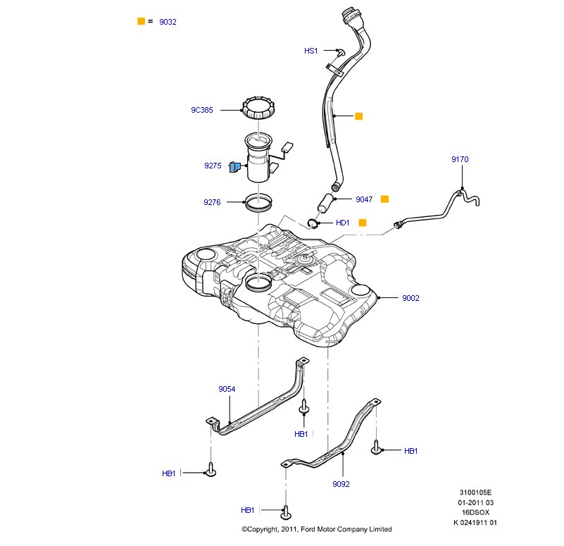

Zdravim pánove jem mám takovej dotaz na mém mondejku jsem vypozoroval že když naplnim nadrž na plno nebo skoro plnou tak se začne zezadu ozyvat bouchání,při rozjezdu,bržděni,parkovaní atd. je to jen málo ale je to hnuskdyž ji vyprázdnim tak to přestane,zkoušeli jsem to se ženou pozorovat a je to jen když dotankuju na plnou jinak nee,nemohla se nějak uvolnit nadrž? :oops: :oops: asi blbost ale ptám se nebo je to normální a děla to i někomu z vás? diky za rady :cooler:

Nádrž drží na dvou popruzích, jsou přidělané takhle:
Pokud je tedy něco povolené, může to dělat co popisuješ ;-)

pokud tankuješ na první cvaknutí pistole, tak se nádrž nikdy nenaplní a pak palivo v nádrži šplouchá... poprvé jsem si taky myslel, že se něco uvolnilo, ale nic jsem nenašel..

Nemam tuhle generaci, nicmene hadam, ze to normalni neni. Zkusil bych s tim zaramplovat rucne, neco se tam ozve. Upadnuta nadrz by asi nebylo nic prijemnyho, snad tohle neni v MK4 podceneno. Jinak ja obcas slysim tukat plovak v nadrzi, ale nevim ted, jestli kdyz je plna nebo prazdna. Kazdopadne kdyz se vezme za hagusy a zalomcuje se, tak to slyset je. Mozna ze to bude to same.
Edit: splouchani je jasny, je to slyset taky zhruba jako....no splouchani :mrgreen:

Jeste me napadnul horkej tip :idea: Natankuj az po vicko a jestli to delat nebude, tak je to ten plovak :Dancer:
Coz asi bude, pac si nedokazu predstavit, ze by ti tam plandala nadrz :bebng:

Dela to i pri uplne plny nadrzi az po vicko? Mi prijde skoda to rozdelavat (a ze to nebude zadnej med), dokud se neosefujou vsechny eventuality. Taky je mozny, ze samotny cerpadlo, ktery bude nejspis v nadrzi na bajonetu bude volnejsi, tak se muze otrasat. Ono nevyskoci, ale je to tam takovy navolno...aspon u MK3.
