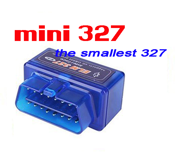

na svém Focusu 1.6 r.v. 12/2003 jsem dříve používal normální kabelový ELM diagnostiku s notebookem. Jelikož notebook odešel do věčných lovišť, tak jsem si pořídil ELM na bluetooth a doufal, že mi to bude běhat s mobilem Android. Bohužel diagnostika se vůbec k autu nepřipojí a nic nenačte. Zkoušel jsem mraky programů a nic. Ale například na C-maxu to běhá např. s Torque bez problémů. Diagnostika odzkoušena i na jiných značkách aut a všude běhá. Co prosím používáte ostatní FoFoIcáci za aplikaci na androidu a běhá vám to? Díky

to mas tu modrou mensi BT verzi? Jednu jsem si koupil a nesla. Vyreklamoval jsem a ta druha taky nejde. Zkousel jsem to v 1.8 1999, 2.0 1999, RS 2003. S Torque se spoji, ale s autem ne

přesně tu malou modrou. S programem a telefonem se spojí, ale s autem ne. A to jsem i zkusil koupit jeden program, kterej by to podle popisu měl umět, ale nepodařilo se mi to. Možná to bude v nějakém prapodivném nastavení.

zkousel jsem i vselijake jine nastaveni. S jinym BT modulem mi to drive slo (nez jsem ho vratil)

Mám asi 2 měsíce tu malou modrou a s Torque jede vše. Kabelová mi nikdy nešla ani s jedním programem v PC.

Ty máš koukám 1.8l, možná se liší řj
Asi zkusím koupit nějakou větší a jinou.

Jo to je přesně ta moje.

tak to pak nechápu, asi budu muset ještě poexperimentovat.

Ja mam bielu verziu, s modrymi boli vzdy problemy.
