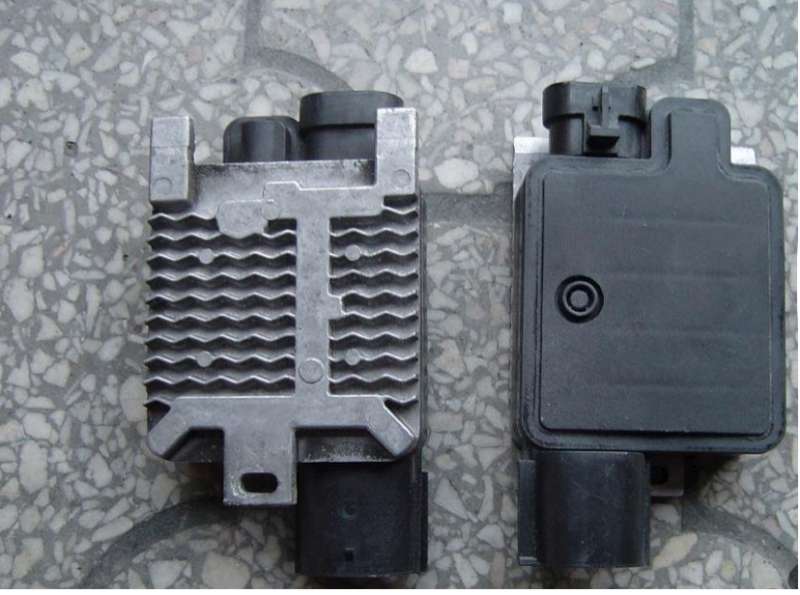

potreboval by som poradit. na motore mi odisla sahara, konkretne riadiacia jednotka ventilatora. v servise mi bolo oznamene, ze sa musi vymenit komplet sahara, riadiacia jednotka nie je dostupna samostatne, za ,,super,, cenu.
chcem to vymenit za diel z druhej ruky, len neviem ci sa pouziva v MK 4 rovnaky diel pre vsetky motory.

staci Ti sehnat ridici jednotku ... zofli jednu "navic" ma

mozno to niekomu pomoze:
riadiaca jednotka ventilatora pre Mondeo MK 4, Galaxy/S-Max.
vyrobne cisla v tvare: 940002904, 940002906, 940.0029.04, 940.0029.06 su totozne pre rovnaky diel

Další dotaz na saharu: skřípe ventilátor a rád bych ho vymontoval. Sahara je zacvaknuta do čtyř háčků. Půjde vyndat buď samotný ventilátor nebo i sahara bez demontáže chladičů? Mohlo by to jít spodem. Nechce se mi kvůli tomu vypouštět vodu a chladivo z klimy a rozebírat celý předek.
Díky za rady.

Uvolnis vrchne drziaky chladicov (plastove, na oboch koncoch). Nosnik pod chladicmi uvolnis, nechas ho ale este na poslednych zavitoch srobov. Saharu vycvaknes z vodneho chladica smerom hore. Na benzinaku neviem ci ti pojde vybrat lepsie smerom hore alebo spustit dole.
Samozrejme kryt pod motorom, predny kryt pod chladicmi a airbox musia ist prec.

Ventilátor už jsem vymontoval, je potřeba vyndat nosník pod chladičem, jinak není místo na vyndání sahary. Je potřeba chladič přibindrovat k hornímu nosníku aby nevypadl. Horní nosník není potřeba povolit.
Motor je zalisovaný, takže koupím jiný. Zatím jsem ho namazal olejem, ale to stejně asi nepomůže.

nevite nekdo, jaky je typ konektoru do jednotky ventilatoru od motorku ventilatoru? tedy ne ten z auta (3 pinovy), ale ten druhy (2 pinovy) ... znamy tam ma misto konektoru jen nasunute piny (uvolnuji se
), tak bych to chtel dat do puvodniho stavu a nechci kvuli tomu kupovat celou saharu
diky
