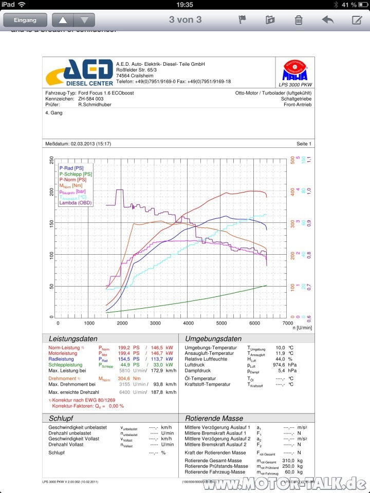

Nejakou nahodou som si precital Romcove vlakno o bluefine v jeho 1,6 EB mondeu a stravil som nasledujuce 2-3 hodky pozeranim zahranicnych for, a skusenostiach so zvysovanim vykonu focusu 1,6 EB.
Na zaciatok obe vykonove varianty su rozdielne na 99% iba v SW aj ked sa to tak nezdalo (Ale pisali tam ludia ktory dali SW z 182 verzie na 150 a vsetko je ok tak snad jo). Ale ide o to ze napr bluefin na 150 a 182 konovu variantu je rozdielny a neda sa zamenit. Da sa vsak najskor prehrat komplet soft z 182k verzie na 150k verziu a potom navrch dat 182k verziu bluefinu alebo Wolf a pod.
Zvysenie vykonu je vcelku "jeba" Tipek dal 182k soft, na to bluefin (199K 307Nm) a spravil video kde dava 0-200km/h za 24 sekund (a to radil dvojku asi sekundu). Aj ked je to tachometrovych - ratam 10% dolu, stale si myslim ze to musel ist dolu kopcom usek 160-200 lebo mam pocit ze by zahambil aj majitelov STcka druhej generacie.
tu je obrazok z brzdy

Hej je to len krutiak v urcitych otackach podla motora 1900-3500 alebo 1900-4000 182k verzia, po 10 sekund max tusim. Dost by ma zaujimalo ako je overboost vidiet na grafe z brzdy, ale podla mna nijako. Kolko sekund trva meranie vykonu na brzde ? Este som nemal tu cest.

EDIT: graf z merania: Obrázek
