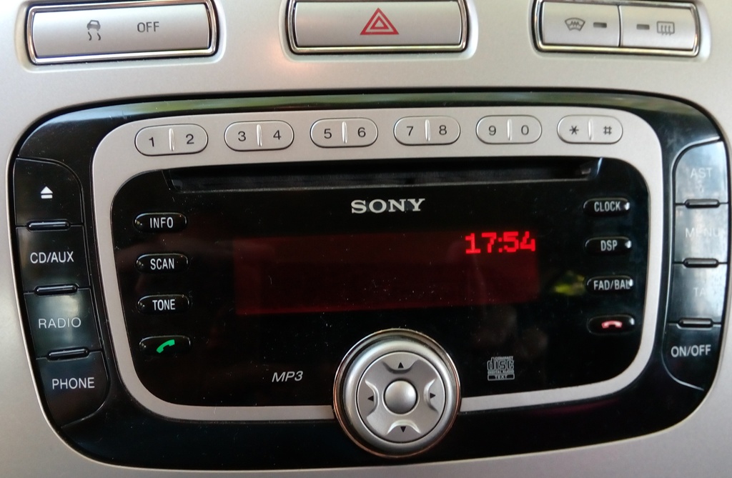

Re: Samovolne vypinani radia (Sony 6cd)
ahoj, mám problém s rádiem...dnes se zakouslo a nehraje vůbec nic
. Nejde zapnout. Jediné co svítí jsou hodiny.
Máte tušení co s tím?
Ford Mondeo Turnier 2.0 TDCi Titanium
05/2018
05/2018
- Příspěvky: 25214
seber tomu napajeni
vyndat pojistku??
