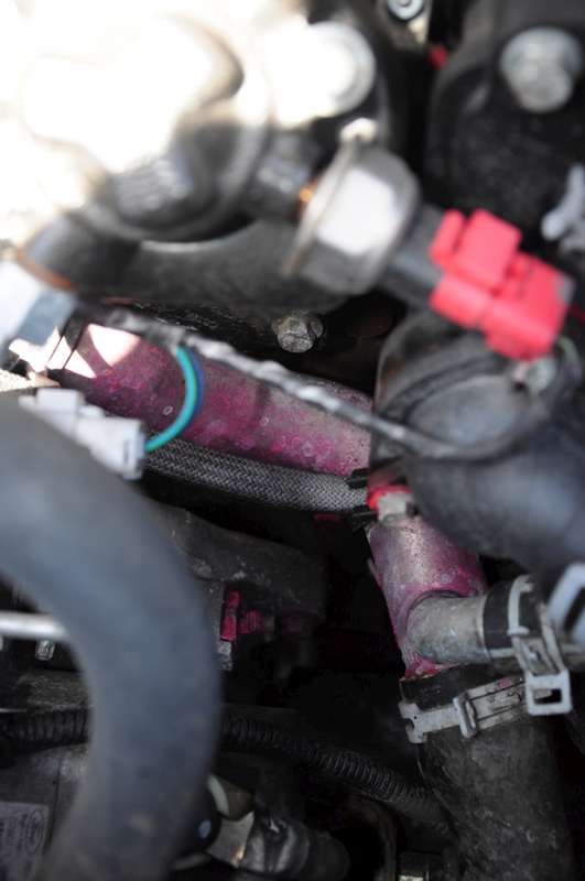

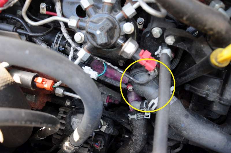

Tak jsem zkontroloval víčko oleje, to je krasne ciste (pouze olej na něm, ale žadna sraženina). Hladina oleje je taky v poradku. Mam ale fotky neceho, co jsem nasel v motoru, je to normální? Dolil jsem zase nádržku na chladičku až po MAX a asi zkusim ujet s autem 100km po dalnici okolo Olomouce abych videl, zda voda zase zmizne. Nemohlo to byt proste jenom tim, ze ji tam bylo malo a kdyz jsem s autem něco najel, tak se tou dolitou vodou doplnily všechny skuliny???
- phofy
- Příspěvky: 9527
Re: Rychle mizí chladící kapalina
Normální to není, někde ti to tam utíká, pořádně to očisti a sleduj.
V obrázku máš zakroužkovanej termostat, tak tam se pořádně podívej, jestli není prasklý těsnění.

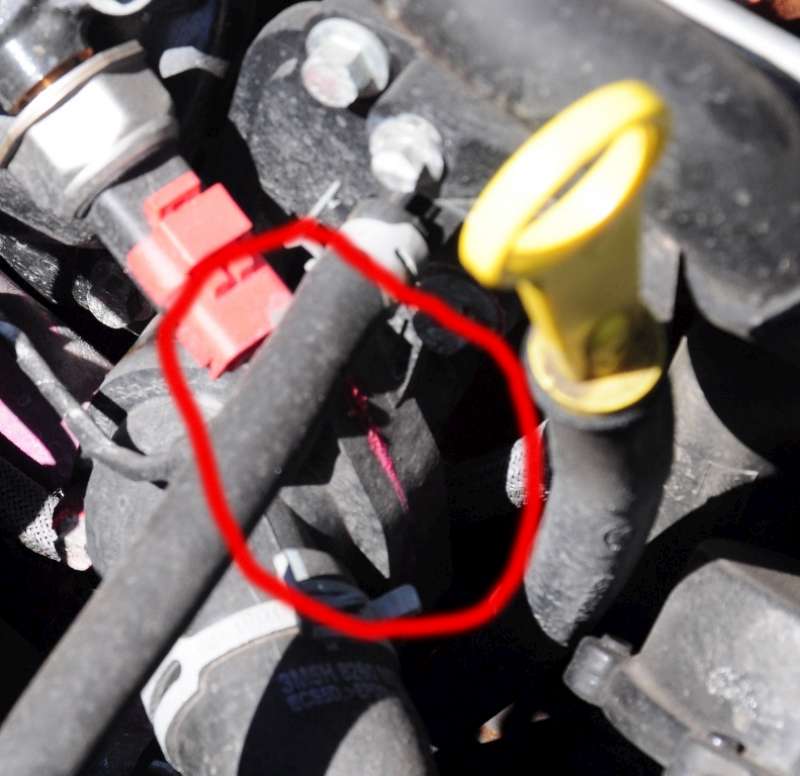

- Jardak
- Příspěvky: 2711
- Bydliště: Kaznějov
Taky může bejt prasklej domeček ve švu.
xKRNYx
- Příspěvky: 7
- Registrován: 23.11.2011 22:47
- Bydliště: Olomouc
Postuju fotku toho zakroužkovaného místa z boku a ve švu (jak je to sešroubované) jde vidět, že tam je zaschly stekajici prouzek. Zitra se asi zajdu zeptat do Forda, co by chtěli za přetěsnění :-[.
