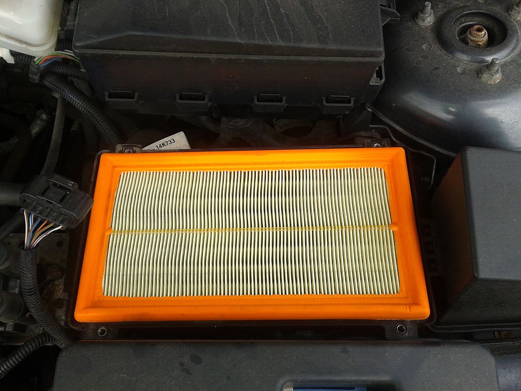

a sání jsi kontroloval? (filtr sání)

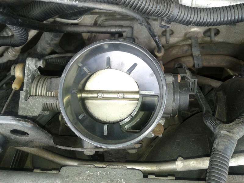

Filtr sání je OK a i celé sací potrubí neukazuje nic, co by mohlo výtvářet nějaký problém.
Škrtící klapka taky vypadá čistě.
