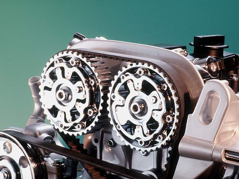

Mam otazku - ked Ti to stoji 8 a viac hodin, nie je po natoceni cca 2 sekundy pocut rachotavy klepotavy zvuk ? Ak ano - menili Ti pri rozvode aj ozubene remenice TiVCT mechaniky ? Su to tieto :
(misoo, sorry za ten ukradnuty obrazok, iny som na rychlo nenasiel :oops: )
Obe chyby totiz hovoria o chybnej korelacii senzora polohy klukovky so senzormi polohy vacky (TiVCT ma pre kazdu vacku jeden senzor). Pomocou ich signalov nastavuje RJ motora v zavislosti na otackach a zatazeni casovanie oboch vackovych hriadelov. Ak je tu nieco vadne, zmena casovania nefunguje tak, ako treba.
Pricin moze byt viacero - vadne konektory, vadne uzamykanie nabojov TiVCT remenic (to je ten rachot konciaci cca 2 sekundy po natoceni), alebo zle fungujuce solenoidy ovladania casovania TiVCT, vadny senzor polohy klukovky...

mám teď čerstvě za sebou rozvody při kterých jsem nechal vyměnit tato ozubená kola právě z důvodu "chrastivého zvuku" po nastartování (objevoval se mi jen občas a to jen pokud bylo teplejší počasí).
Po rozvodech a výměně kol (+ samozřejmě olej) zatím ok.

Menili mi len remen a klatku, tie ozubene remenice nie...
Ja mam 170 000km... treba este nieco ine menit pri tychto KM? (auto som nedavno kupil, takze neviem co bolo kedy menene, zaznamy v Servisnej knizke su len po 2009)
