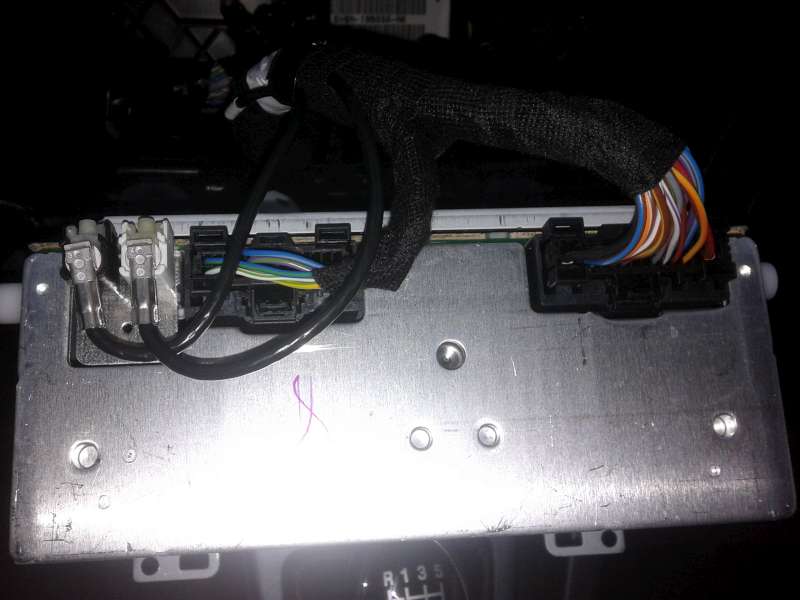

Vyfotil jsem zadní část rádia.
Mohl bych poprosit znalce elektriky o názor.
Jsem elektro laik, ale i tak nevidím videovstup pro kameru.
Je možné, že by bylo možné na konektory viz. obrázek připojit nějakým způsobem video signál z parkovací kamery?
Dle info Fordu, tam má být ještě řídící jednotka parkovací kamery. Ta by pak mohla video signál převézt na digitální. Je to tak?

Musíš vyfotit modul displeje zezadu ne radio. Tam je video-vstup pro kameru.
