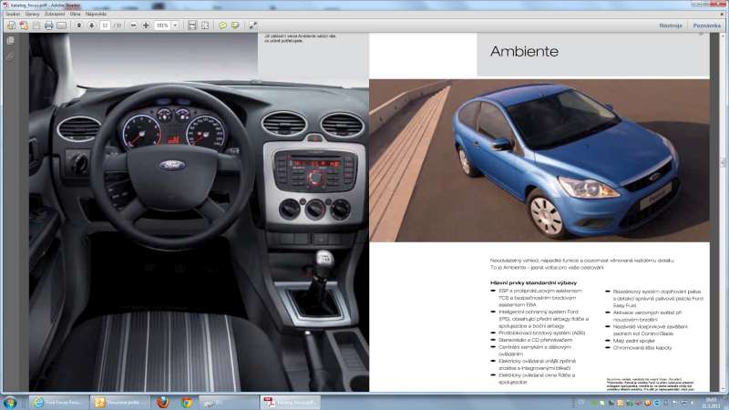

Při projíždění inzercí jsem narazil na tohle http://www.tipcars.com/ford-focus/16-du ... 01531.html, zdá se že maska je z faceliftového focusu ale interiér (budíky) jsou z předfaceliftového, nikdy jsem tuhle kombinaci neviděl, je to nějakej mezityp nebo snaha o podvod typu vyhořelej interiér vyměněnej za starší ?

Tak to je dobrej paskvil. Ext. FL, ale inteiér předFL. To jsem ještě neviděl 8O .
A výbava ta nejsociálnější co snad může být :puke_r: Píše tam mlhovky a mlhovky to nemá :nixw:

To bude ta výbava co se prodávala ještě pod trendem bez klimy,radia lakovanejch zrcátek atd.

lucky.jack: Ambiente - nebo neco takoveho - vybava :)

Neni to překopávaný,je to takhle z fabriky.

tak tímto se to vysvětluje :)

jen to má rádio s modelu před FL ,to se snad nedělalo?

Nie len to, aj budiky ma z predfaceliftu.

ambiente = budiky bez PC, vypadaji jako pred FL, sviti oranzove..zadny problem zde
chybi radio uplne, neni tam zadne originalni - auto bylo prodano bez radia (chybi i ovladani pod volantem), v nekterych zemich to bylo mozne
Je to proste zakladni vybava, nevidim v tomto smeru zadny problem. Neni to slepenina.

ja som ani nenabadal na to, ze by to mala byt zlepenina, len som reagoval na predchádzajúci príspevok, že oproti verziám, na ktoré sme tu zvyknutý to má iné budíky
