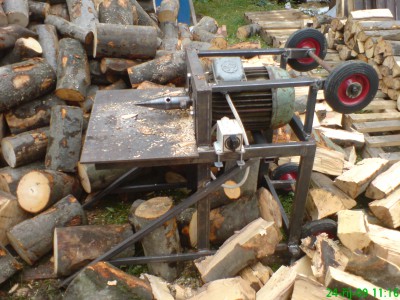

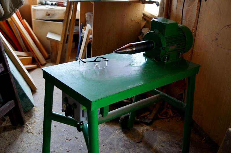

Aby se nám tu ty naše kutilské výplody neválely po celém foru,tož zrobme si vlakno kde se budou dát nějaké ty domácí majsterštyky :mrgreen:
A aby bylo vidět že tu u nás na severu vubec nezahalime tak to první je Mikiho koza na řezání dřeva a to druhé to je muj výtvor.
Stojan na řezání dřeva motorovou pilou by miki21
Štípačka kužel
Štípačka kužel

Oboje vypadá nebezpečně :mrgreen:

Na štípačce je kužel moc daleko. Navíc tam nevidím příčnou díru na štanglu. Tenhle stroj je sviňa. Vím o čem mluvím. S rukavicema ani náhodou.
Kolik má motor kW a ot?
Tahle je má. 3 kW a 930 ot.

Koukám - samej buk :mrgreen: :palec_nahoru:

Mám tam 4kW/960ot.
Je to v porovnání s hydraulikou fakt rychle,nečekám na žádny zpětný chod.Však už naštipala nějakou horu dřeviska.
Ďura je z druhé strany.

Kurňa můžete mě, štípacímu analfabetovi vysvětlit, jak to štípe? :?:

Fakt ne :bebng: . Znám takové ty klasické, tohle je pro mě španělská/čantoryjská vesnice :ble2: . Ale dík, jsem zase o něco chytřejší :palec_nahoru: .

:palec_nahoru: Pěkně tiché, akorát tak do paneláku :mrgreen:

Tyhle štípačky fakt skoro neslyšíš bo motory na 380V jedou potichu akurát je slyšet jak by někdo dookola otvíral kokosové ořechy :mrgreen:

no po zhliadnutí video myslím, že sekera to istí.

Krom automatu na štípání neznám rychlejší štípačku. Topím jen bučinou.
Někdy se špalek tváří že půjde a nejde. Někdy je zase samý suk a louská se jak ořech. :nixw:

Jo nádhera to je, ale rozhodně ne do kutilksého koutku. My máme štípačku na pile. Jen přimontuji stůl a místo listu našroubuji štípák.
