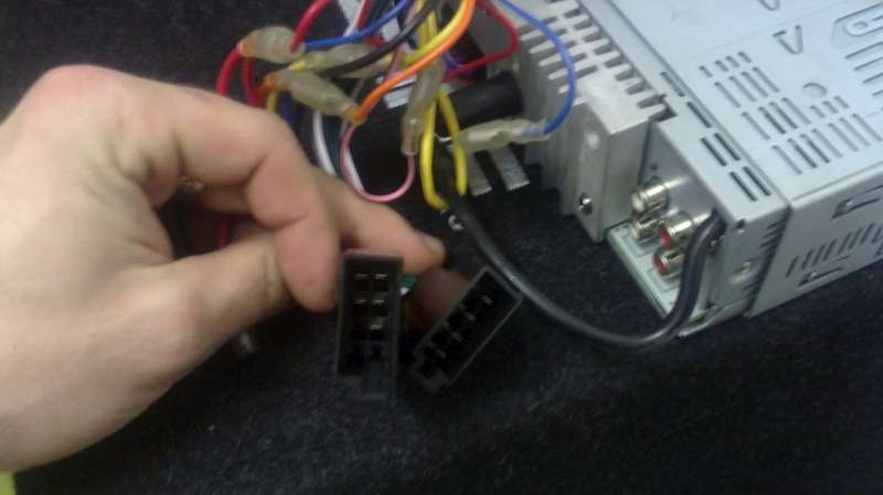

Použiji tohle vlákno.Chci vyměnit Radio 6000CD za Alpine ale vytahl jsem to a zapojení je tam nějaka ford kostka jak to překopat? To musím koupit proti kus k iso konektoru a do toho protikusu nacvakat všechny kably? a tamtu kostku ustrihnout?

Re: výmena rádia 6000cd za iné..poôžte
Jozino:
Niektore radia (napr Pioneer) maju dodatocny medzikus na pripojenie originalneho ovladania pod volantom. Je to ale pomerne drahe.
Klvys
Ak som spravne porozumel, potrebujes toto:
http://www.elcar.cz/iso-konektory-reduk ... 17673.html
a ak nemas, tak k antene este toto:
http://www.eva.cz/zbozi/60077/redukce-a ... ia-vk-005/
Klvys

Tohle mam na svojem radiu takze musím koupit tuhle kostku a jen to zapojím a melo by to hrat?
- Nicco
- Příspěvky: 1961
- Bydliště: CZ-SK
jj, presne tak

Mam Pioneer. Nasiel som si schemu, ako ma Pioneer zapojene externe tlacitka. Rozkuchal som ovladac pod volantom, vhodne pozapajal cca 6 rezistorov a 1 diodu a funguje to. Cca 3 hodiny roboty aj s vytahovanim a montovanim ovladaca, suciastky za par centov.

blazena37 - Pravdepodobne ten propojovaci konektor bude pasovat, ale chcelo by to foto toho tvojho konektora, neviem, aky tam je.
