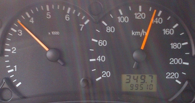

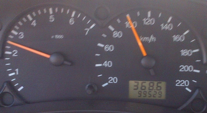

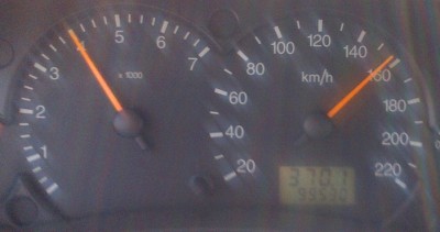

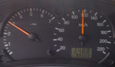

Tak já sem to dnes při cestě z práce teda prubnul, ikdyž mam teda jinej motor no, 1.6ka, převod 3.82, gumy 195/60.., 5. rych. stupeň
je : Ford Focus 1.6 Pacific Green
byl: Ford Focus 1.6 16v
byl: Ford Focus 1.8 16v

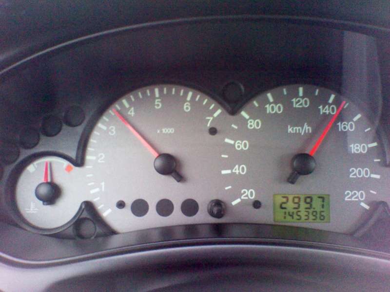

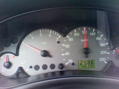

Taky jsem to musel prubnout :) 1.6ka, převod 4.06, 205/50 R16, 5. rych. stupen
4000 ot
4000 ot
3500 ot
3500 ot
3000 ot
3000 ot
2500 ot
2500 ot
