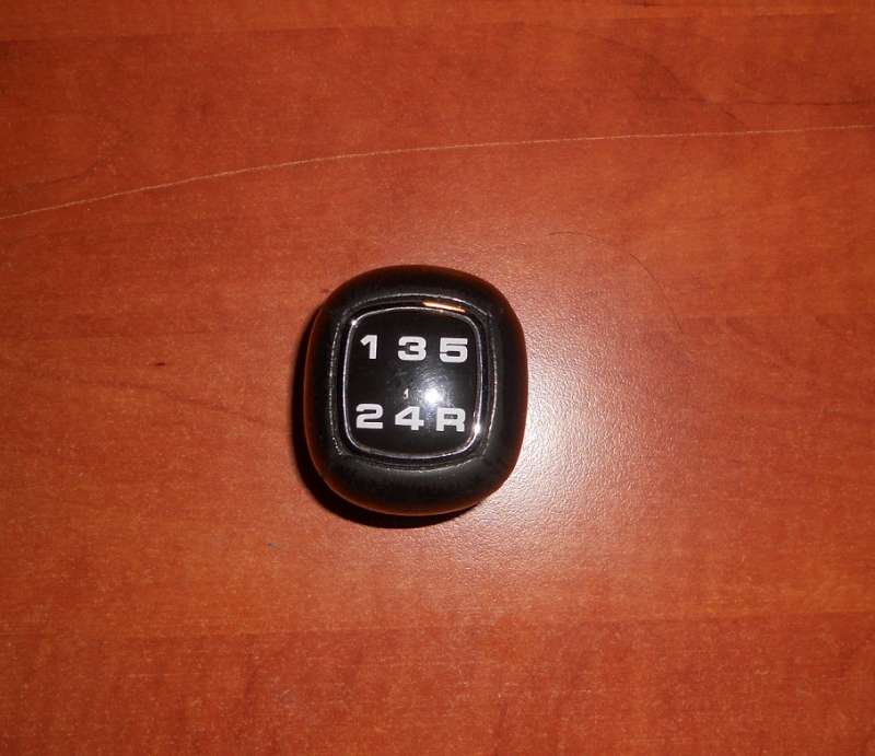

Ahoj přátelé,
Potřeboval bych menší radu. Hlavice mi doslova a do písmene praskla. No a potřeboval bych radu, kde seženu novou (nemusí být originál) a zda-li je problém s její sundáním aniž bych musel zasahovat do zpátečkového kroužku. Moje auti je Ford Focus r.v. 1999,1.8 TDdi hatchback.
Všem děkuji za rady,
Hanss

Ta hlavice jde vyšroubovat je na závitu - pokud myslíš tohle:
a sehnat se určítě dá na vrakáči nebo se můžu zeptat Vlast1ka ten mě ju sehnal.

Příspěvek od LUKAŠ » 03.03.2013 17:38
Nemyslel spíš ten co je pod tou hlavicí? Kterej musíš zvednout když chceš řadit zpátečku??

LUKAŠ píše:Ta hlavice jde vyšroubovat je na závitu - pokud myslíš tohle:
jj mám sice trochu jiný design, ale bude to ona :-)

Převodovka IB5 je klasika, převodovka MTX je zpátečka přez kroužek. Je to na ropě, 2,0 a nevím čem ještě. Klasika hlavice má závit M10 a s kroužkem M12, takže to zaměnit moc nepude.
