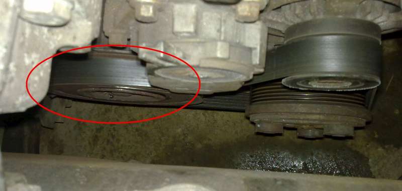

Ahoj,
Mám FFII, 1,6TDCi r.v. 2005
Včera jsem jel trasu asi 200km, při této trase se postupně při vysokých otáčkách projevovalo takové trochu chrastění motora, zvukově mě to připadalo jako by se někde uvolnil nějaký plast, a rezonoval o druhý, domů jsem dojel pozdě, takže jsem to už víc nezkoumal. Dneska ráno sednu do auta, nastartuju, vše v pohodě a klasicky, ujedu cca 10km a najednou začalo brutální chrastění v motoru. Ihned sem zastavil a vrátil jsem se domů, prozkoumat příčinu, jde to od klíňáku, akortá nevím, která část tohle může způsobovat.
Hledal jsem všudě možně po fóru, hodně bylo uváděno, pokud jde o napínák, že nejdřív klíňák píská, tady žádné pískání nebylo. Myslíte že to bude nějaké ložisko?
Přikládám video, které jsem dnes ráno natočil -
http://www.youtube.com/watch?v=hWpd7UfI ... e=youtu.be
Díky za možné příčiny a rady...

Mates81
- Příspěvky: 16
- Registrován: 05.10.2012 14:55
- Bydliště: Kroměříž
Re: Příšerné chrastění od klíňáku...
Děkuji všem za reakci, auto jsem dal do garáže, takže jsem vše prozkoumal, a opravdu to vypadá na 99% na spodní řemenici klikové hřídele, vypadá to, že je vyčvachtaná a pěkně sebou hází. Usuzuju i podle zápachu spálené gumy po dojezdu. Když jsem to pak prohlédl ze spodu, pořádně, tak tam šla vydět vyžvíkaná guma okolo, jde trochu vidět i na přiložené fotogalerii.

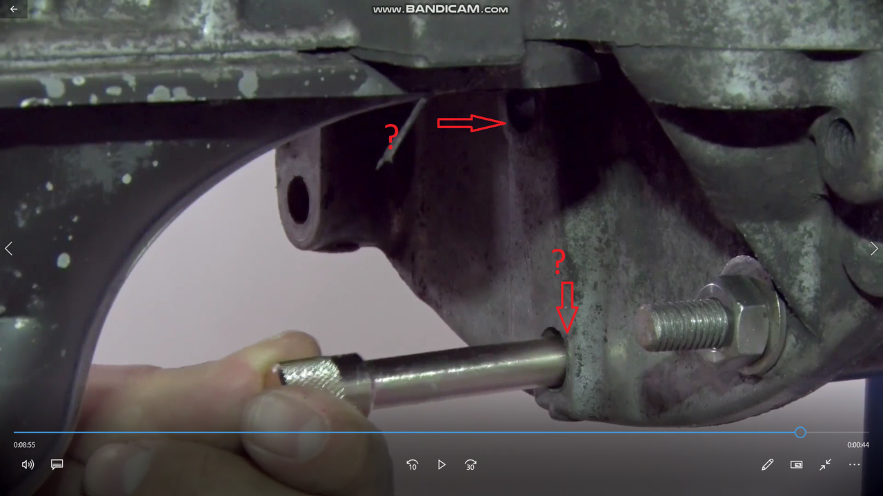

Ahoj, taky se mi poroučí řemenice, dá někdo, prosím, odkaz, kde a jakou koupit. A ještě dotaz, když už je sundaná, dá se při tom vyměnit gufero na klice?

servisak
- Příspěvky: 117
- Registrován: 06.02.2013 18:40
- Bydliště: Brno
Re: Řemenice klikové hřidele...
Náhodou obrázek kde přesně se to aretuje

- dusanlulka
- Příspěvky: 463
- Registrován: 04.05.2013 16:57
Je to horny otvor.
servisak
- Příspěvky: 117
- Bydliště: Brno
V kterých místech přesně je aretace kvůli povolení řemenice na Focusu TDCi 66kw prosím
