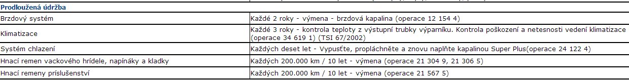

Re: Rozvody u TDCI 2.0 -2.2 103-147kW
To co napsal Tym platí POUZE pro motory s manuální převodovkou!!!
S automatickou převodovkou je výměna po 100 000 Km nebo každých 5 let!!!
Hnací remen vackového hrídele, napínáky a kladky Každých 100.000 km / 5 let - výmena (operace 21 304 9 / 21 306 5)
Hnací remeny príslušenství Každých 100.000 km / 5 let - výmena (operace 21 567 5)
Honzo díky, je to ale trochu rozporuplné, jak na to teď koukám. Manuály jsou jasný oba, 2,0 i 2,2. Bezpochyby máš pravdu u automatu a r.v. 02/2007 - 06/2008, interval je 100000km/5 let. Podle Etisu je ale u automatu a r.v. 07/2008 - 03/2010 interval stejný jako u manuálu, 200000km/10 let.
