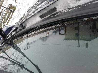

Příspěvek od Vlašák » 15.01.2013 12:01
tady je foto toho plastového krytu
C-Max 1.6 tdci 80kw 04

Vlašák píše:tady je foto toho plastového krytu
Ten kryt má být zamáčnut do plastového dílu, ve kterém je drážka a ten díl je nalepen na dolní část okna, jestli se nepletu. Buď tam při výměně okna ten díl někdo nedal, nebo je odlepený a nebo není ten kryt do té drážky zamáčknut.
Zde je jediná cesta, sundat stěrače, demontovat ten plast a podívat se na to. Ale zamrzání kapaliny v ostřikovačích to nevyřeší. Tam pomůže jen nová náplň 100% zimního roztoku alespoň pro -20°C. Lépe do -30°C. Až se trochu oteplí, tak vycucnout nádržku a zbytek vystříkat a dolít 100% roztokem na zimu a pořádně prostříkat, aby se do hadiček a trysek dostal ten 100% zimní roztok.

Příspěvek od lucky.jack » 15.01.2013 12:45
Drážku v plastu má, jen to má blbě nasazený. Ten plast má být nasunutý do spodní části(hrany) okna.
