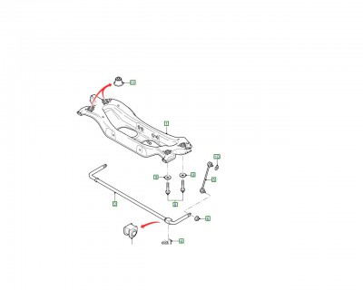

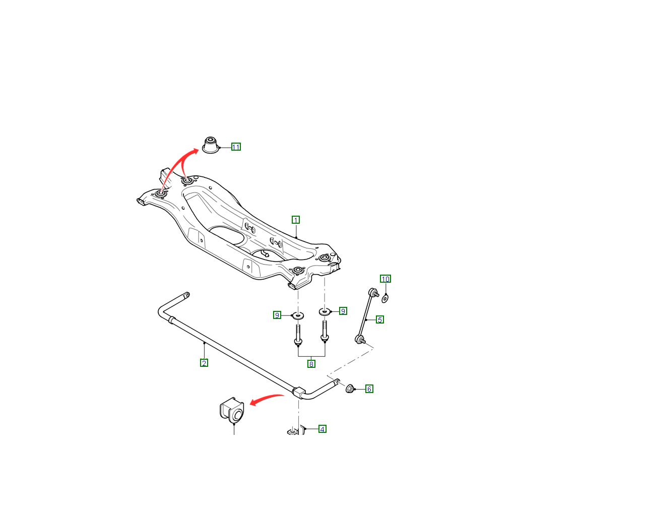

Zdravím, potřeboval bych poradit s výměnou gumových uložení zadní nápravice na mondeu,sedan,r.v 2001. Na obrázku to je díl č.11. Dělal někdo něco takovýho,jaký postup zvolit? Díky moc za odpovědi a rady :)

Normalka zajed na rampu a kazda ta guma je na jednom sroubu je to prace na pul hodky, pokad nemas rampu tak zvedni celej zadek, obe kola, jinak ti ta torzni tyc bude sponovat ;)

Ahoj, mě to dělali v servisu a hráli se s tím 2 chlapi celou směnu. Doma bych se do toho nepouštěl, pokud nemáš lis na vylisování starých a nalisování nových ložení atd...
A proč to chceš měnit? Klepe ti to?....mě to mlátilo hrozně na skoro každé nerovnosti.

Tak jsem to vyměnil svépomocí, je třeba hodně zručnosti. Musel jsem demontovat zavěšení kol a demontovat celou napravici, prace minimalně pro 2 lidi. Dělal jsem to 5 hodin, potom vhodným nastrojem vyrazit si silentbloky (každy je jiný) a namlátit zpět. Pak to všechno zase naházet zpět. Auto nemlátí a jízdní vlastnosti jsou teď uplně někde jinde.

Ahoj, kupoval jsem to ve fordu Carrent v Brne. A menil jsem i to ulozeni stabilizatoru 2ks za 414,- a ty silentbloky na tu napravu 4 kusy 2224,-. Jsou to ceny bez dph 20%.

Také to jde dělat použitím těchto polyuretanových vložek, na http://www.ebay.co.uk zadejte: mondeo subframe bushes a vyběhne Vám celý seznam těchto vložek. Při použití těchto vložek odpadá vyklepávání stávajících silentbloků, protože kovové pouzdro co je přilepené na nápravnici zůstává a do něj se poté naklepnou tyto polyuretanové vložky. Je celkem porod oddělit kovové pouzdro od silentbloku, ale jde to odvrtat a potom vybrousit. Cena i s dopravou cca. 1100 Kč. Jen upozorním, polyuretan má jinou tlumící charakteristiku a je dle Shorovy stupnice tvrdší, než origo silentblok a proto auto "ztvrdne". Samozřejmně dělají různé tvrdosti (poddajnosti) a záleží jen na Vašem výběru, já si vybral co nejměkčí, ale přesnout tvrdost již nevím, a i tak auto ztvrdlo a lépe drží stopu, odvrácenou stranou mince je mírné snížení jízdního konfortu.
