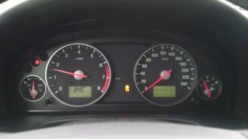

Mám na vás dotaz jestli jste se už někdo s problémem, který nyní popíšu setkali.
Nedávno jsem si nechal předělat auto na LPG (systém Lovato s přímazem ventilů). Po předělání na plyn mi okamžitě začalo svítit v průběhu jízdy ESP, občas se i vynuluje počítadlo kilometrů, neukazuje rafička rychlosti a venkovní stupně mi hlásí nesmyslné hodnoty jako třeba -35.
Zavezl jsem auto do Fordu, protože mi řekli že s LPG by nic být nemělo, když nesvítí kontrolka motoru, ale jen ESP a budíky i když jsem jim řekl, že to je přece divný, protože se závada objevila hned jak jsem odjel z firmy přes LPG. Na to mi řekli, že to může být jen náhoda.
Chlapci ve Fordu tedy začli s čidlem rychlosti na kole (což je kravina, když mi blbnou i stuplně celsia na teploměru), přes kostru a další věci až nakonec zjístili že vlastně nic nezjístili :D
Potom jsem zavezl auto do firmy, kde ,,profesionálně,, namontovali LPG a sdělil jim své problémy. Během dne mi přehráli řídící jednotku LPG, ale problém neodstranili.
Nevím si tedy rady čím to může být a kdo mi to vlastně opraví.Na jednu stranu jsem rád že jezdím za levno, na druhou stranu jsem nasraný že to stálo tolik peněz a práce je odvedená jen na půl. Pokud máte někdo podobné zkušenosti, nebo jste už takový problém řešili, byl bych rád za názory.

Když jsem u něj byl že mi blbne auto, tak mi hned argumentoval tím, že řídící jednotka a celý auto je během montáže odpojeny od baterky a tudíž se s ním nemůže nic stát. Nastaví si jen řídící jednotku plynu a s autem nic nedělají.
Mimochodem tady ta záležitost co je na fotce se mi stala jen jednou, pravidelnější je spíš to, že se mi za jízdy propadnou budíky rychlosti a otáček asi tak na sekundu a potom hned naskočí, ale během toho se rozsvítí esp, pravděpodobně zaznamená chybu a jak se to stane svítí dokud nezastavím nevypnu motor a nenastartuji znovu, pak je zase vše normální, esp nesvítí budíky ukazují.
Nejvíc blbý je to, že se mi to udělá někdy po 10 metrech někdy po 20 km. Styl jízdy na to taky nemá vliv a nějakou logiku jsem v tom nenašel. Je to náhodné.
No chystám se opět do firmy kde plyn montovali, pak povím výsledek

První bych juknul na konektor napajení budíku jestli to zcela náhodou neměli rozebrané a není špatně nacvaknutý zpátky,takhle se budíky chovou třebat když je špatná baterka a nízke napětí v sítí,baterku máš OK?

Tak k baterce, tu mám dva roky 74Ah Motorcraft ta je v pořádku kontolováno. Na konektor napájení budíků se podívám. A nějaký špatný chod motoru jsem nezaznamenal, pouze divočinu na budících :D
Vždy se jako první propadnou budíky rychlosti a otáček motoru na nulu během sekundy se proberou rozsvítí se ESP a už svítí až do doby než nastartuji znovu. Někdy se stane, že mi rychlost ukazuje, ale budík otáček začne třeba místo pravdivé hodnoty např. 2500 ot. ukazovat 4500ot. na několik sekund a pak se zase vzpamatuje a budíky se začnou chovat normálně.
Toto je nejčastější závada, pouze dvakrát se mi pak stalo, že se mi vynulovaly km a teploměr si myslel že jsem na sibiři :irre:
Ještě bych dodal, že hned po mě si u stejné firmy nechal předělat auto i kamarád na Focusu 2001 tuším a tomu taky blbne tachometr. ESP a teploměr mu neblbnou (nemá je), a počítadlo kilometrů mu taky neblbne jen rafička rychlosti.
No řekl bych že to bude s největší pravděpodobností kvalitní montáží.

Mohli někde poškodit kabelový svazek při protahování vodičů do palubky a nebo ten povytaženej konektor z budíků, jak psal Břehoun. Pokud si člověk lehne u řidiče na podlahu a skroutí ruku stylem"Saxana" nahoru do palubky, dají se takhle měnit žárovky v podsvícení budíků (nedávno jsem je takhle měnil). Tudíž by se měl po nastudování fotky budíků zezadu nahmatat poslepu ten konektor, jestli je zacvaknutej, případně tam strčit telefon a vyfotit si to. Zapalovací kabely (ke svíčkám) Ti nechali původní nebo dávali nějaké jiné?
