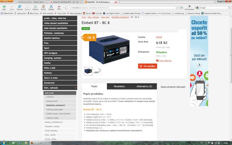

Podle popisu je tato nabíječka vhodná tak na motorku kde je kapacita baterie malá ,ale u tvého auta je kapacita baterie větší než 32 Ah . Nízký nabíjecí proud a proto bude baterii dlouho nabíjet. Měl jsi vybrat nabíječku tak do 80-100Ah a nabíjecím prouden 6-8 A a aby na nabíječce byl manometr kde je vidět velikost nabíjecího proudu.
Třeba něco jako na obrázku a za lepší peníz :P

ale ta co zobrazuje mikki není vhodná pro bezudržbové baterie
