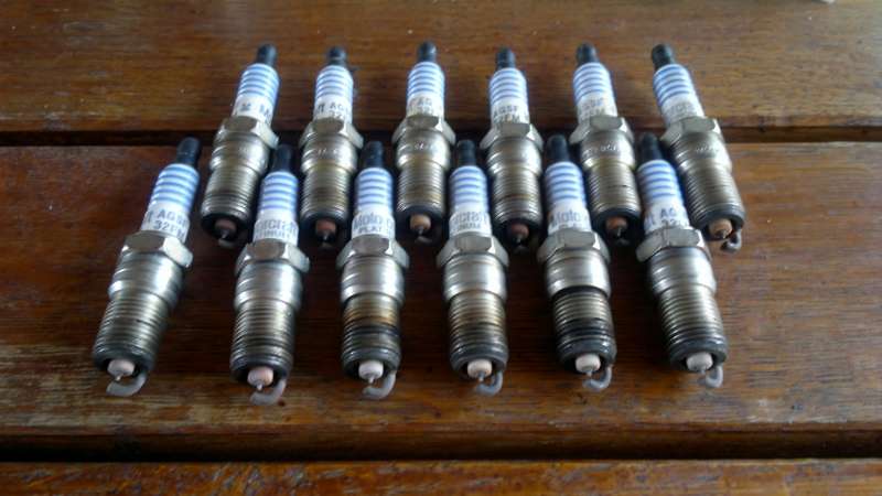

Čuste,
dneska při výměně oleje jsem si řek, že mrknu na svíčky. Měnil jsem je při 100 000km a vzhledem k tomu, že jsem měl téměř čerstvě naistalované LPG, tak jsem na spoustu doporučení změnil odtrh svíček z 1,3mm na 1,1mm
Doporučuje se to pro silnější jiskru a tím lepší zapálení LPG směsi ve válci. Nějaké zlepšení jsem nezaregistroval, proto jsem si řek, že zkusím dát zpět svíčky s odtrhem 1,3mm. Tak se taky dneska po ujetí cca 16500km stalo. Teď budu sledovat jízdu a spotřebu a po nějaké době, nejdřív tak za měsíc (cca 2500km) dám info, jestli se něco změnilo.
Na fotce jsou horní svíčky 1,3mm jeté x desítek tisíc na BA95 a cca 2000km na LPG.
Spodní svíčky 1,1mm jeté cca 16500km na LPG EDIT: změněn název tématu, přidáno "originální"

Jen pro informaci, malý odtrh na svíčce - klidnější jízda bez cukání v nižších otáčkách ale zase se motoru nechce točit a tahat přes 5 tis. Odtrh 1,3 kompromis kdy motor zvládá bez cukání od 2000 do maxima a tahne. Větší jak 1,3, to je to cuknutí při přidání plynu na dvou ticících.
Ve tvém případě neřeš odtrhy , ale vyměň svíčky , na LPG mají jinou tepelnou hodnotu a mění se myslím že po 25 tisícich.

Od přehození svíček zatím najeto přes 300km, motor je teď opravdu trošku ostřejší a spotřeba dle PP je o 0,5L menší při stejném stylu jízdy a stejné každodenní cestě do práce. Samo, že na spotřebu má vliv i vypraný vzduchový filtr, ale ten byl od posledního koupání jetý jen 10tkm. Dávat svíčky určené pro LPG zatím nemám v plánu, už jen proto, že mám dvě sady origo svíček, jedny jeté funkční a jedny "nové" s intervalem výměny 120tkm
Ty LPG svíčky bych měnil 2x do roka, jestli mají tak malou výdrž
Hele Ballu, nechceš se tu trochu rozepsat o těch svíčkách a tepelných hodnotách s vlivem na LPG

Rozepsat se mně moc nechce, je horko, ale zde je vše

No to mi řekni... mně řekli při montáži, ať dám origo svíčky, jaké jsou doporučeny fordem. Podle tvého článku je to asi blbě.

No článek zajímavý, ale o tepelné hodnotě jsem se tam moc nedověděl
Mám tomu rozumět tak, že při spalování LPG je potřeba svíčky s vyšší tepelnou hodnotou z důvodu vyšší teploty při spalování LPG
Co jsem teď tak pohledal v katalozích na netu, tak svíčka AGSF32FM pro můj motor odpovídá třeba svíčce NGK PTR5D-13 kde je tepelná hodnota č.5 a to je už dost teplá svíčka.
Zajímají mě především praktické zkušenosti s motorem Duratec. Právě proto i zkouším na vlastní kůži, jak se budou chovat svíčky jinak nastavené...
Všeobecné info je pouze všeobecné a taky jak se píše v tom článku, každý motor je jiný. Ale díky Ti za něj Ballu

krenda - právě, že na Duratecu mám variace odtrhů odzkoušenou.

Myslím, že to není blbě ....tym píše:No to mi řekni... mně řekli při montáži, ať dám origo svíčky, jaké jsou doporučeny fordem. Podle tvého článku je to asi blbě.
Já mám taky origo svíčky, na LPG najeto přes 40tis. a bez problémů. V článku od Ballu pro mé auto sedí poslední odstavec a to ten, že seriózní firma upozorní ..... atd. Mě firma upozornila, že pro moji motorizaci doporučují origo a že nemá smysl zkoušet nějaké spešl protože to mají odzkoušeno.... držím se jejich doporučení.

Tak nějak, proč se rozepisovat v parném létě,
když již někdo o problému něco napsal. V článku je psáno o všem obšírně, já většinou zabřednu do jednotlivé problematiky hlouběji a snažím se vše popsat tak , aby to pochopil i lajik. Někdy se to nepodaří ale snaha se cení.
Konkrétně, na origo svíčky půjde motor v pohodě, ale řídící jednotka je nastavená na benzín/LPG,
v případě nutnosti pokračování v cestě 500km jen na benzín, se dostaví problém se samočistícím efektem svíčky. Po přepnutí opět na LPG než se vypálením vyčistí, nemusí motor tahnout.
Již zase smolím kolaborát.

No jo Ballu, ale já mám šestiválec a tam jsou jiné svíčky jak pro čtyřválcový dvoulitr... http://autodily.mjauto.cz/ford/mondeo-i ... 36573.htmlballu píše:krenda - právě, že na Duratecu mám variace odtrhů odzkoušenou.![]()

Nehledám tady náhradu za origo svíčky, ty jsou bych řek dostačující i pro spalování LPG. Jen zde chci nějak ověřit rady snížení odtrhu svíčky při spalování LPG, které jsem slyšel z mnoha stran. Zatím se mi nezdá, že by tato rada byla něčím opodstatněná pro Duratec a origo svíčky Motorcraft. Snad u jiných motorů a typu zapalovacích svíček by mělo snížení odtrhu přínos.

Máme stejné motory, oba LPG a můžeme sledovat oba změny na motoru při změně svíček. Já: origo s různými odtrhy a Ty: origo VS doporučené pro LPG
